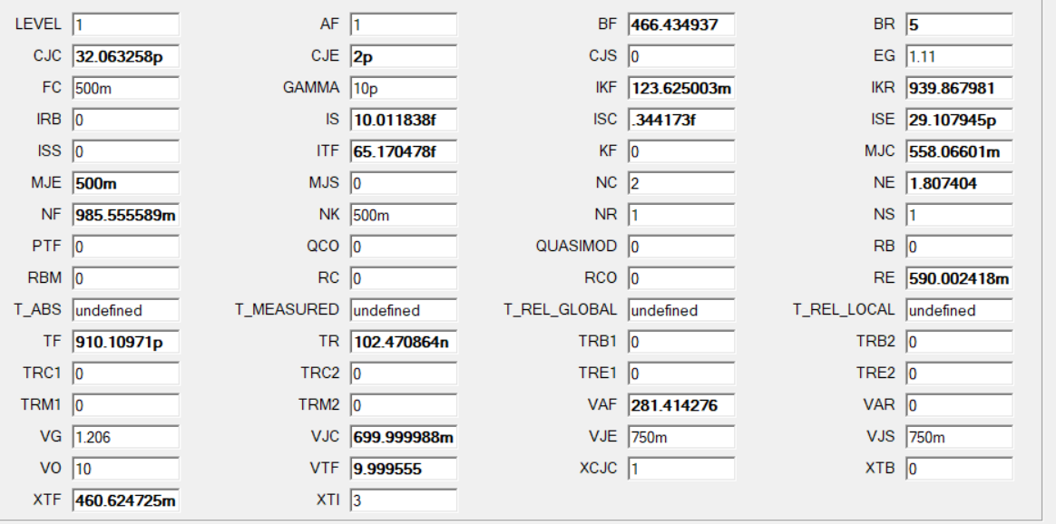

Messaggioda Foto UtenteIsidoroKZ » 11 dic 2021, 2:36
6070 di BF mi pare proprio esagerato. Potrebbe essere un clerical error, oppure una estrazione sbagliata da un data sheet... Comunque, dice il saggio (*), se ti serve il beta di un transistor hai sbagliato il progetto :-). Il saggio e` Foto Utentecarloc :D
Il simulatore PSPICE ha il transistore BFY50 nativo, che vuol dire che forse ha dei parametri piu` verosimili. Purtroppo non ho pspice su questo PC.
Anche MicroCap 12 ha quel transistor, non so come si faccia a leggere la libreria, ma i parametri sono visibili, ho fatto un print screen della pagina
Lo specialista di MicroCap e` Foto Utenteg.schgor, mentre la ditta Spectrum Software, che produceva MicroCap, ha chiuso nel 2019 e ora MicroCap e` freeware, in libero download.
