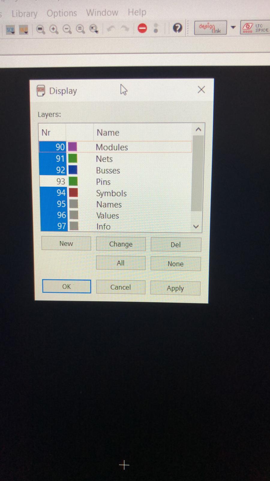

Ed eccomi ancora qua con un nuovo problema. Nella schermata iniziale (file/new/schematics) quando apro la finestra dei layers mi vine un sottomenù che parte dal n° 90 e non dal N°1 tipico che comprende 1TOP, 2 BOTTOM, 3 TNAME, 4 ecc.....bensi quello in allegato. Dove sbaglio?
Grazie anticipatamente

Non sbagli, quello che intendi tu (top, bottom, pads, vias, eccetera) e' l'elenco dei layer del PCB (scheda stampato), mentre tu li sei ancora nella scheda schema elettrico, dove i layer hanno funzioni, numeri e caratteristiche differenti, che NON corrispondono in modo "diretto" a quelle del PCB ma solo in modo funzionale ... ad esempio, i "nets", layer 91, corrispondono si alle tracce fra i componenti, ma siccome poi nel PCB decidi tu se farli passate sopra, sotto, o un po per parte tramite i vias, sono trattati come connessioni (route) e non come tracce fisiche (che poi, nel PCB, te li visualizza come "unrouted", e man mano che crei le tracce li sostituisce finche' non li completi.
La numerazione differente dipende da come il programma gestisce tutto, non e' un tuo errore.
EDIT: che poi, la gestione a script era una delle cose piu belle di Eagle (finche' Autodesk non l'ha rovinato, endendolo quasi inutilizzabile), modificando pochi parametri (o aggiungendoli se necessario) nel file eagle.scr, potevi personalizzartelo come volevi.
Peraltro, considera che il 99.9% delle volte, nella scheda schematic i soli 4 layer che userai (e che sono poi gli unici realmente indispensabili) saranno probabilmente nets, symbols, names e values, il resto e' tutto opzionale.
