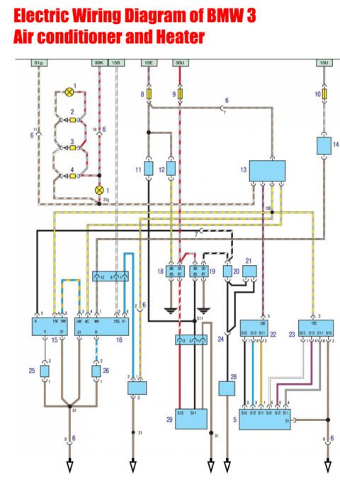

Messaggioda Foto UtenteDR1 » 2 gen 2024, 22:09
un software gratuito per fare schemi di cablaggio auto tipo questo

Messaggioda Foto UtentePietroBaima » 3 gen 2024, 0:13
E la domanda o la richiesta quale sarebbe?

Messaggioda Foto Utentedjnz » 6 gen 2024, 18:29
Ci si potrebbe ingegnare anche con Fidocad:
Una volta che ci si crea una piccola libreria con gli oggetti di base (in questo caso lampade e fusibili gialli, connettori e terra) il disegno è abbastanza veloce. La cosa veramente brigosa sono i fili multicolore.

[4] Re: Software cablaggio
Messaggioda Foto Utentelelerelele » 8 gen 2024, 10:47
E' essenziale che spieghi come lo vuoi il software, e cosa ci devi fare.
Ok, ci fai schemi automotive, se ti basta realizzare lo schema per via grafica, ci sono vari programmi free vettoriali, tipo Inkscape, se però intendi agganciare uno schema ad i collegamenti, credo che dovrai usare un software per PCB, per quello che ne so, non ne conosco altri, tipo circuitmaker, kicad, ecc.

Messaggioda Foto UtenteDR1 » 19 gen 2024, 16:59
ho provato ad usare Kicad, ma non permette il multicolore dei fili e il ridimensionamento dei componenti.
mi serve per fare wiring automobilistici, perche quelli della casa madre sono molto dispersivi e non mostrano il quadro generale, ne i colori

Messaggioda Foto Utentelelerelele » 19 gen 2024, 19:17
A fare questi disegni elettrici, in tanti usano autocad, ma non è gratuito.
Hai dato un'occhiata ad i programmi free per grafica vettoriale che ti ho postato poco piu su? Fanno tutto quello che ti serve! Linee con spessori variabili, colori, ridimensionamento semplice dei componenti, esportazione in immagini, pdf, e vettoriali.

Messaggioda Foto UtenteDR1 » 19 gen 2024, 19:35
so usare inkspace, ma a sto punto faccio prima con word, volevo un programma piu orientato a fare cio.

Messaggioda Foto Utentelelerelele » 19 gen 2024, 19:43
DR1 ha scritto:so usare inkspace, ma a sto punto faccio prima con word, volevo un programma piu orientato a fare cio.
come ti dicevo, conosco chi ha studiato per fare impianti elettrici, ed usa autocad.
Visto che gli architetti lavorano anche in 2D, magari archicad, pare che ci sia anche free.
non conosco altro che possa fare questo.
