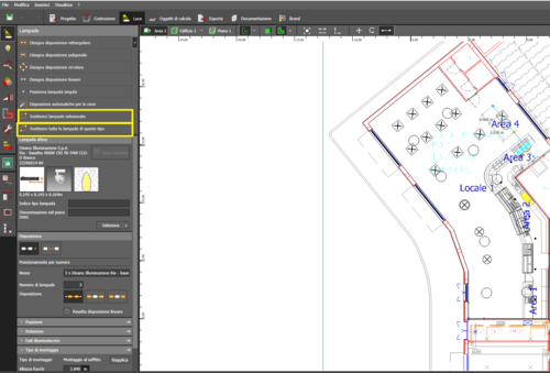

Buongiorno a tutti
Come si fa a sostituire un tipo diverso di lampade nella stessa posizione su DIALux?

[2] Re: Sostituzione lampade DIALux
Messaggioda Foto Utentearabofenice » 21 mar 2024, 19:04
Selezioni la lampada oggetto della sostituzione e nel tab "lampade" posizionato a sinistra trovi il comando "sostituisci lampade selezionate" e il comando "sostituisci tutte le lampade di questo tipo"

Messaggioda Foto UtenteRLC » 26 mar 2024, 9:07
Scusa ma non trovo il comando. Riesci a farmi degli screenshot?

[4] Re: Sostituzione lampade DIALux
Messaggioda Foto Utentearabofenice » 26 mar 2024, 21:03
quanto richiesto

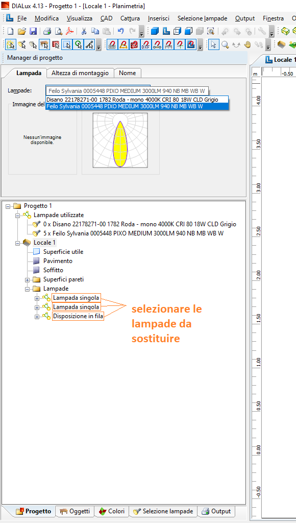

[6] Re: Sostituzione lampade DIALux
Messaggioda Foto Utentearabofenice » 27 mar 2024, 18:55
anche con il vecchio dialux è possibile cambiare la lampada. Prima devi inserire tutte le lampade nel progetto o nella banca dati del progetto; selezioni le lampade singole o la disposizione in fila o disposizione in campo ecc. oggetto della modifica e nel manager progetto nel menu lampada puoi modificare la tipologia della lampada tramite il menu a tendina.
n.b. devi selezionare dove c'è la dicitura "Lampada singola" o "Disposizione in fila"
Ti consiglio di utilizzare l'evo oppure relux (attualmente lo vedo meno castrato del dialux), in quanto non aggiornata alle norme attualmente in vigore
