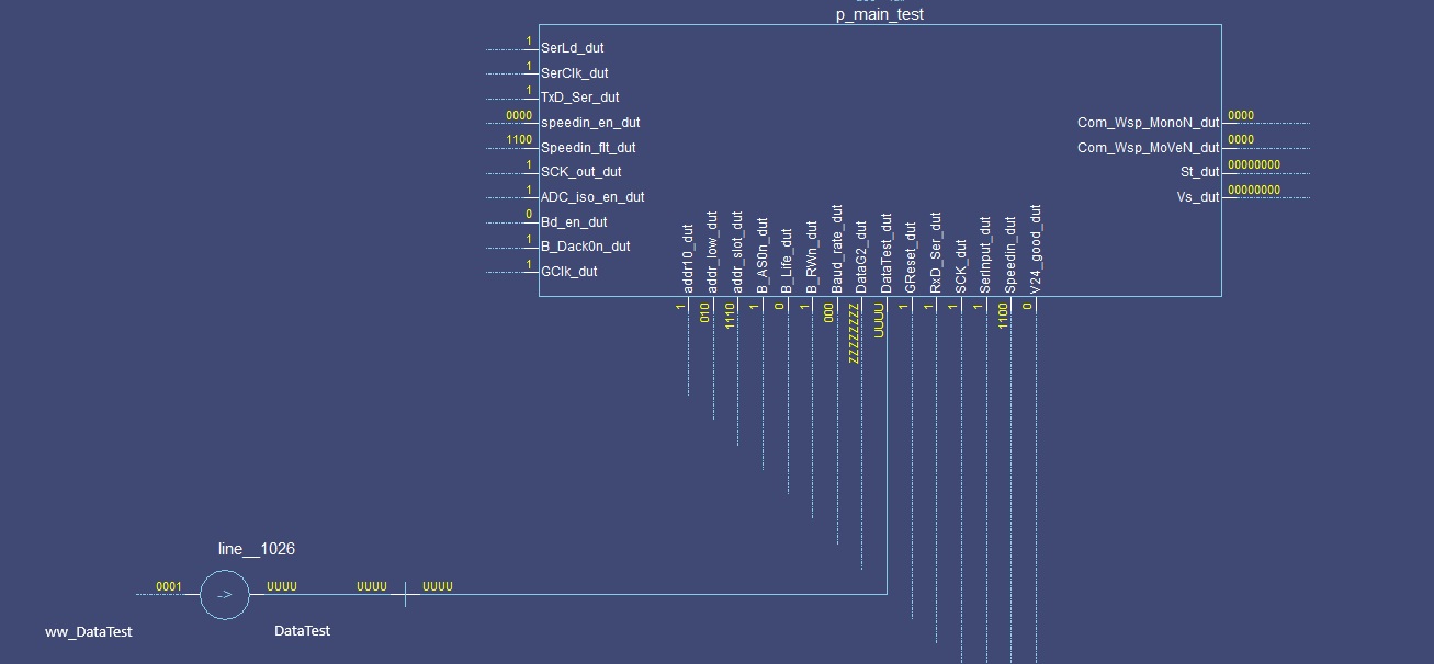

Buongiorno a tutti. Ho un problema con ModelSim che non riesco a capire. Premetto che sto usando la versione senza licenza di ModelSim.
Lascio l'immagine del dataflow del progetto su cui sto lavorando.
Come vedete il segnale DataTest_dut non riceve nessuna informazione mentre a sinistra ho un valore (0001) se vado a cliccare su line__1026 mi ritrovo questa assegnazione nel file di netlist generato da Quartus che sto usando per la simulazione gatelevel:
DataTest <= ww_DataTest;
Questa è l'assegnazione.
ww_DataTest è un segnale interno del DUT e da questa assegnazione i valori devono passare al valore DataTest del DUT che poi deve essere letto dal test bench tramite il segnale DataTest_dut.
La cosa che non riesco a capire è il motivo per il quale DataTest non riesce a ricevere nessun valore da ww_DataTest. Non credo che sia un problema di mapping anche perché l'assegnazione è stata fatta durante la fase di sintesi e implementazione di Quartus.
Questo inoltre è l'unico segnale che mi da questo problema.
PS. Usando un test bench più semplice questo problema non c'è quindi mi viene da pensare che sia una limitazione della versione free di modelsim.

Raeiu991 ha scritto:Come vedete il segnale DataTest_dut non riceve nessuna informazione (...) ww_DataTest è un segnale interno del DUT e da questa assegnazione i valori devono passare al valore DataTest del DUT che poi deve essere letto dal test bench tramite il segnale DataTest_dut.
Ma DataTest_dut è un input o output? Dallo screenshot sembra un input, ma dalla descrizione che dai a me sembra che sia un output. Se ho capito male problema mio.
Ciao. Nel testbench DataTest_dut è dichiarato come:
signal DataTest_dut : std_logic_vector (3 downto 0); -- uscite per test
In pratica è il segnale del testbench che deve leggere il valore dal DUT.
Capisco la confusione: ho chiamato i segnali del testbench che leggono o scrivono sul DUT come "signal"_dut per dire che legge/scrive sul DUT. Appena capisco questo problema aggiorno i nomi.

Non riesco a mettere un immagine più esaustiva perché la versione di ModelSim che ho non me lo permette. Cercherò di fare uno spiegone aggiungendo porzioni di codice dell'ambiente di simulazione che ho creato. Il problema credo che sia nell'ambiente di simulazione perché usando un testbench più semplice il problema non esiste.
Dal principio: ho compilato su Quartus il progetto e generato i files .vho e .sdo necessari per la simulazione gate level.
Un altro dettaglio importate e che i valori vengono assegnati a DataTest in maniera concorrente. DataTest è definito come out nella top entity e nel file vho che uso per la simulazione.

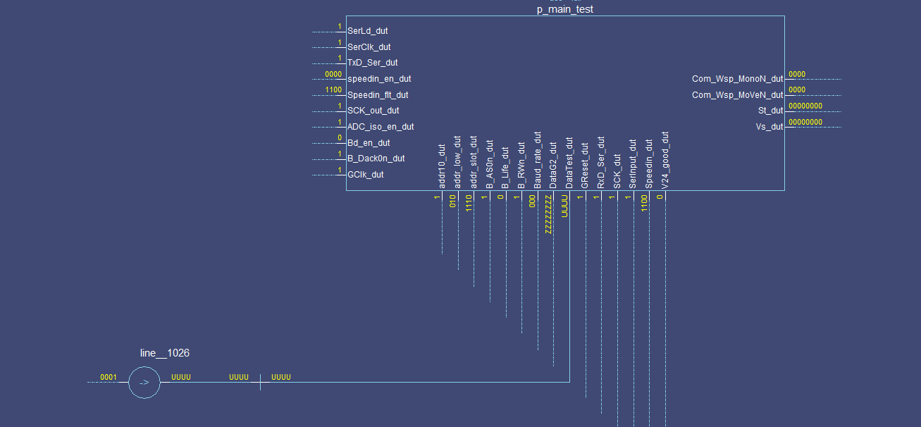

Ho caricato anche un'immagine modificata di quella precedente. Il problema è che ww_DataTest che è un senale interno al DUT riceve informazioni, in simulazione vedo i valori ma non li passa a DataTest (pin del DUT). Internamente funziona tutto anche i registri da cui DataTest riceve i valori.
A dire il vero il testbench che usano in azienda (quello semplice) funziona. Sostanzialmente fa la stessa cosa del mio solo che invece di leggere gli input e gli output dal codice li legge da un csv. Su questo testbench è definita una sola libreria con delle procedure che servono al testbench (semplicemente lettura scrittura e confronto e altre cose minori per il logging). Ora che ci penso una differenza tra i due è lo script usato per lanciare la simulazione. In quello aziendale uso lo script .do generato da quartus:
Mentre io ho fatto uno script un po' più complesso in tcl. Ci sono due file:
Compilazione
Run
I file vho e sdo sono gli stessi in entrambi i casi.
Non sono un espertissimo di tcl quindi non so se possa esserci un qualche problema qui

Ritorno con 2 novità.
La prima: se dichiaro BUFFER sul file vho DataTest, invece che OUT, l'assegnazione DataTest <= ww_DataTest viene eseguita ma non ho la propagazione del segnale su DataTest_dut. Il segnale su DataTest_dut risulta essere sempre undefined.
La seconda cosa: (lo so che è sbagliato) se inizializzo DataTest_dut nel testbench l'assegnazione DataTest <= ww_DataTest viene eseguita e su DataTest_dut vedo il valore inizializzato. Quando il segnale cambia a questo punto mi ritrovo in uscita XXXX. (questo anche se DataTest lo lascio dichiarato come OUT)
Nella top entity le assegnazioni di DataTest sono queste:
Magari dico una stupidaggine ma essendo che DataTest riceve i dati da due driver diversi ModelSim non riesce ad elaborare l'assegnazione? Anche se a questo punto mi aspetterei comunque un errore di compilazione.
Aggiungo un'altra cosa che magari può aiutare:
Il testbench che legge dati dal csv funziona in questo modo (mi focalizzo solo su DataTest):
- Legge il valore di DataTest sul CSV e lo salva in una variabile vDataTest.
- Si attende un ciclo di clock.
- Viene scritto il valore reale di DataTest su una variabile myDataTest.
- Vengono comparati myDataTest e vDataTest.
Resto a disposizione per ulteriori dettagli nel caso
- Codice: Seleziona tutto
DataTest(0) <= DataTx(0);
DataTest(1) <= DataTx(1);
DataTest(2) <= DataTx(2);
DataTest(3) <= IntRxn;
