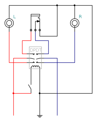

Salve a tutti, le casse 2.1 che uso al momento non prevedono il jack per le cuffie e collegarlo ogni volta dietro al PC è scomodo. Pensavo di realizzare un aggeggino che prendesse l'uscita rca e me la passasse al jack.
Ho realizzato uno schemino con relay bipolare a doppio scambio, secondo voi funzionerà? Posso realizzare qualcosa di più semplice? Consigli?

ma non puoi collegare direttamente i fili caldi con il jack? quando hai bisogno di usare le cuffie, le colleghi al jack femmina e abbassi il volume delle casse!
oppure ti fai un semplice switch a manopola..

:shock: Non funzionerà e il circuito che hai disegnato è un vero pastrocchio ! 1: Non puoi pilotare la bobina del relè col segnale audio ! 2: La presa jack che hai disegnato è una TS (Tip Sleeve,volgarmente detta mono) e a te serve una TRS (Tip Ring Sleeve,volgarmente detta stereo) ! 3: Quando e se poi farai i collegamenti con la TRS la "massa" dovrai collegarla a S (Sleeve) !

Grazie! Adesso ho almeno un'idea del perché non funzionava... ?%
claudiocedrone ha scritto:1: Non puoi pilotare la bobina del relè col segnale audio
Me ne ero già accorto, ma visto che non interessava a nessuno non ho aggiornato il post.
claudiocedrone ha scritto:2: La presa jack che hai disegnato è una TS (Tip Sleeve,volgarmente detta mono) e a te serve una TRS (Tip Ring Sleeve,volgarmente detta stereo) ! 3: Quando e se poi farai i collegamenti con la TRS la "massa" dovrai collegarla a S (Sleeve) !
Sapevo di dover collegare una stereo, ma non ho lo schema. Ne puoi postare uno?

A scollegare i segnali L e R dalle rispettive prese coassiali (all'interno del case) e trasferirli ad una presa jack (e viceversa)
