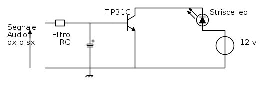

Girovagando sul web ci sono migliaia e migliaia di schemi che riguardano questi led a ritmo di musica,ma non ne esiste uno completo al 100%.
Ora vi chiedo la cortesia di aiutarmi passo-passo a costituire uno schema elettrico completo che riesca a proteggere sia i led che la scheda audio del PC e diciamo a farli accendere alle frequenze desiderate.
Partendo da questo schema elettrico:
[FIDOCAD]
Con questo schema elettrico ho ottenuto il seguente risultato:
P.S. Una cosa che ho notato è che abbassando il volume dal PC i led non si accendono..

Messaggioda Foto UtenteSteppi4 » 10 ott 2013, 21:41
Quest'articolo mi era senz'altro sfuggito..Comunque utilizzerò questo schema qui:
[FIDOCAD]
Se volessi creare costruire,con questo schema, delle strisce led a ritmo di musica con una striscia che si accende tipo solo sotto i 100 Hz, un'altra striscia che si accende solo sotto i 300 Hz ecc..(Le frequenze le ho prese a caso..) Naturalmente doppiando anche il circuito.
O se non mi sono spiegato bene la mia domanda è: come faccio a far accendere i led solo sotto i 300hz con il seguente schema?
Come posso fare? Inserire dei filtri RC passa-basso?
(N.B. parlo di strisce led 3528)(Assorbimento 5m=2A)(Alimentazione max che ho a disposizione è un alimentatore12v 2a)

Messaggioda Foto Utenteclaudiocedrone » 10 ott 2013, 23:59
:-) Se fai una serie di passa basso p. es con frequenza di taglio di 100, 300, 500 Hz etc. (valori a caso per capirci) non ottieni la selettività che desideri poiché ogni filtro, nell'ordine, farà passare anche tutte le frequenze che lasciano passare i filtri precedenti con frequenza di taglio inferiore; per quello che vuoi fare tu il primo filtro sarà un passa basso ma i successivi dovranno essere filtri passa banda e l'ultimo potrà essere un passa alto; comunque generalmente per le luci psichedeliche (ai miei tempi si chiamavano così ;-) ) non ci si complica la vita separando così tante bande di frequenza ma si mettono un passa basso, un passa banda e un passa alto (come si fa con le "casse a tre vie"). O_/

Messaggioda Foto UtenteSteppi4 » 12 ott 2013, 14:59
Innanzitutto la ringrazio per la risposta.
Volevo chiederle a questo punto nel circuito in precedenza esposto dove è meglio inserire i filtri e come collegarli.

Messaggioda Foto UtenteSteppi4 » 16 ott 2013, 14:55
Ho provato a realizzare il circuito sopra disegnato e non funziona.
Al posto del LM393(Due comparatori singoli) ho utilizzato un lm311(comparatore singolo) e l'ho realizzato in versione mono quindi solo con il segnale rosso e massa per capirci. Inoltre al posto del MOSFET ho utilizzato un darlington (BDX53)come lui stesso consigliava nel topic. Quello che ho notato è che la tensione ai capi del transitor è: vbc=0,7 v - vce= 0,7 v e vbe=1,4 v. Mentre la tensione di saturazione del transistor è sui 2 volt. Inoltre regolando il potenziometro(Sia logaritmico che lineare) si avrà una variazione di tensione sull'uscita del comparatore tra i 0.16v e gli 1,4v. Il segnale sembra non influire proprio sul circuito.
Consigli? :shock:

Messaggioda Foto UtenteDarwinNE » 19 ott 2013, 14:39
Un consiglio su tutti: mostra lo schema elettrico. Così vediamo come hai collegato il piedino 1 dell'LM311?

Messaggioda Foto UtenteSteppi4 » 20 ott 2013, 19:45
Appena ho un po' di tempo a disposizione realizzerò lo schema, comunque il pin 1 è collegato a massa.

Messaggioda Foto UtenteDarwinNE » 20 ott 2013, 20:16
Ma li hai collegati i led, oppure stai solo guardando il segnale sulla base del transistor BDX53? Perché è normale che lì il segnale non superi mai 1,4V...
