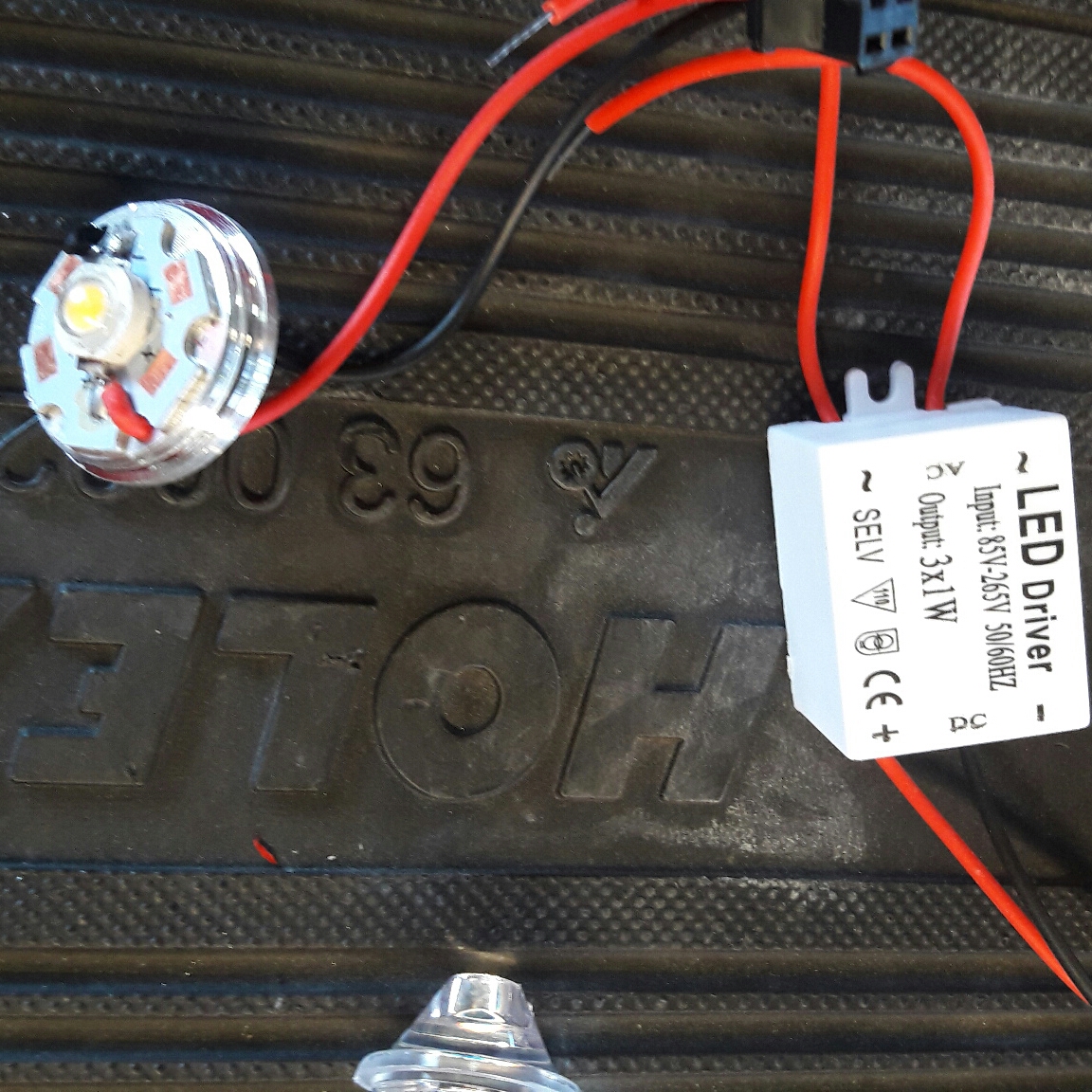

La mia domanda (che sembra banale ma in realta' non lo e' )e' questa: ho comprato dei faretti on line a Led da 1w con relativo driver che va alimentato a 220 V
Ora , siccome devo metterli ad una distanza di circa 8 metri dal driver, ho steso un cavetto con una sezione da 2x0,50 secondo voi e' abbastanza dimensionato? Tenete presente che la distanza di 8 metri e' tra il driver e il faretto.
Provando in laboratorio( con una distanza di circa 10 cm) il tester mi segna un assorbimento di 165 mA e un tensione ai capi del led di 2,5 volt.... Grazie per eventuali risposte....

Le informazioni non sono sufficienti per darti una risposta adeguata. Esistono driver a tensione costante e driver a corrente costante, così come lampade led che lavorano con una tensione fissa ed altre che lavorano con una corrente fissa. I tuoi di che tipo sono ?

Grazie per la risposta, appena posso posto una foto, comunque dovrebbe essere un driver a corrente costante e un led montato su una piastrina dissipatrice senza resistenze o altri componenti elettronici..

Messaggioda Foto UtenteTaoplus » 19 giu 2017, 11:27
Ecco

Se è a corrente costante l'eventuale caduta di tensione nei cavi non è un problema. Piuttosto, se colleghi un solo led, verifica che la tensione minima erogabile dal driver possa scendere sui 2-3V.

Per la tensione minima non dovrebbero esserci problemi... non vorrei che il cavo scaldi troppo oppure che il driver legga il cavo come un carico e brucia il driver...

Taoplus ha scritto:Per la tensione minima non dovrebbero esserci problemi...
165 mA @ 2.5 V sono circa 0,4 W, qualcosa non mi torna.
Con 165 mA la vedo dura :-)
Se bruciasse per questa causa sarebbe un componente di ben misera qualità

Infatti credo che il led non sia da 1 watt ma di 0,4 ... senno' c'e' qualcosa che non quadra.

Se ne hai più di uno mettine 2 o 3 in serie e verifica se cambia qualcosa
