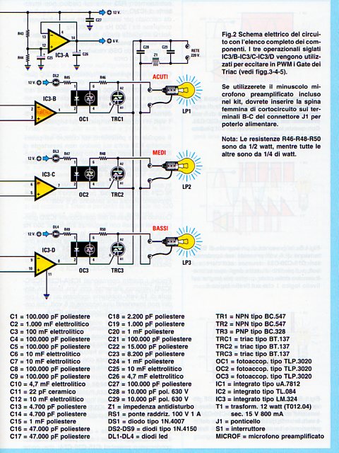

Basterebbe avere la rivista o quanto meno lo schema per discuterne.
Visto quanto ci ha detto Mir, penso sia possibile arrivare a tre quattro lampade da 100W per canale senza problemi.

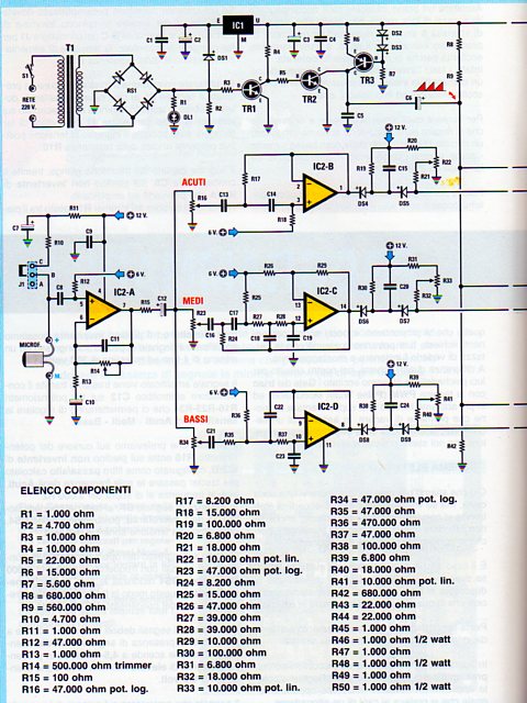

Ho lo schema davanti in questo istante, sono 2 pagine zeppe di componenti e la lista sembra infinita.
Se fosse da riportare su fidocadj per un compito in classe, mi sa tanto che marinerei la scuola !
Sorry !

Messaggioda Foto Utenteurbano » 13 mag 2011, 21:46
pag1

Domanda:
perché si mettono i due contensatori in parallelo e l'induttanza a contatto con la 220?
Cosa migliorano?
@fasterthanlime
Foto UtenteDonJ
4.611 6 10 13
Messaggi: 2562
Località: Croccamauria
[19] Re: luci psichedeliche
Messaggioda Foto Utenteurbano » 13 mag 2011, 22:17
Z1 = Impedenza antidisturbo
insieme ai 2 condensatori realizzano un filtro per non irradiare i disturbi on/off triac sulla rete di casa 220 V ?
