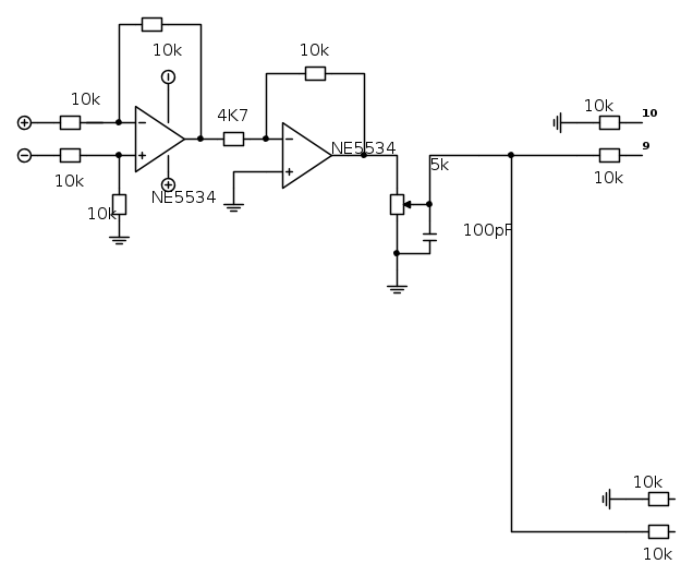

Allora, ricapitolando: oggi pomeriggio ho apportato delle modifiche alle masse del circuito: in particolare ho portato la massa del gruppo RC e quella della R del pin 10, direttamente al centrale del trafo e il miglioramento è stato netto sebbene persista ancora un rumore che vorrei cancellare completamente.
Sull'altro 3886 non ho toccato niente, potrebbe darsi che una volta riportate tutte le masse direttamente al punto centrale, il rumore diminuisca? e se inserissi l'induttanza, potrebbe ancora migliorare la situazione?
Grazie a tutti.
@isidoroKz: il primo operazionale è uno sbilanciatore, il secondo un ampli per il controllo del volume e la R da 39K insiema al cond da 470nF sono un HPF centrato sui 10Hz per pulire il segnale.
@francos: dove mi consigli di mettere il pot quindi?
@Lelettrico: cosa intendi per piano di massa? dici che dovrei fare piste più grosse per le masse?

OK, grazie mille per le dritte. Mi sono letto il DS e in sostanza si dice di usare tracce larghe per le masse e di riportare tutte le varie masse in un unico punto facendo il percorso più breve possibile.
Come dicevo ho iniziato a spostare le masse nel punto centrale del trafo (me ne manca ancora qualcuna) e il miglioramento è stato netto. Sull'altro LM però non ho ancora spostato niente. è possibile che il rumore residuo sia provocato dalle masse dell'altro LM?

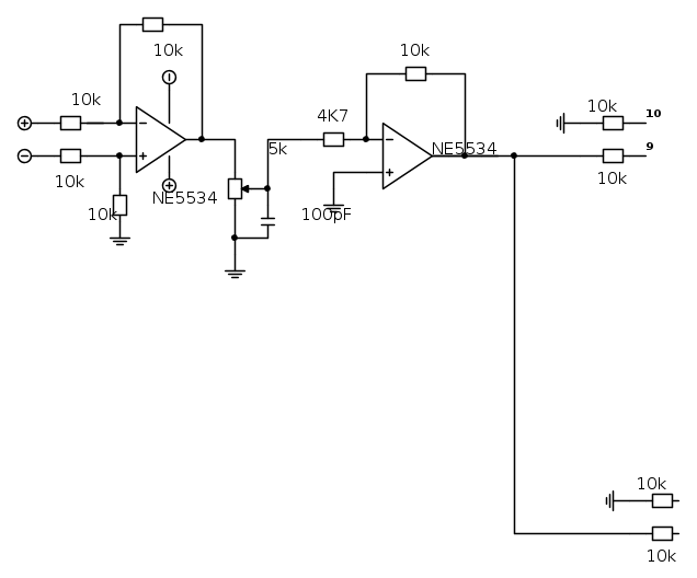

io personalmente avrei optato per uno di questi ingressi.
ps
il condensatore 100 uF dei 30V- ha la polarità inversa ?

Messaggioda Foto UtenteMrJack » 26 set 2012, 18:51
Intendi il C sui -30V? si è stato montato con il + verso massa come ho visto su schemi in rete.
Ma mettendo il pot in quella posizione funziona solo come attenuatore giusto? io invece volevo un pot che avesse un uscita da Vin/2 a Vinx2 così da dare del volume qualora servisse.

Messaggioda Foto Utentefrancos » 26 set 2012, 19:03
con la resistenza da 4.7k e quella da 10k se hai in ingresso 1V pp ti ritrovi in uscita 2.1V pp.

[20] Re: Disturbo su Ampli DIY
Messaggioda Foto UtenteMrJack » 26 set 2012, 19:07
ah ok, è vero. Scusami ma che problemi avrei lasciandolo come l'ho messo io?
