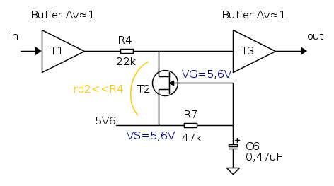

Sì, infatti, quello che satura eventualmente è il guadagno, nel senso che non sale fino a quasi uno o ci sale troppo "velocemente".
Insomma lavora sulla dinamica
Non hai invece effetti di saturazione o distorsione sul segnale.
Mi spiego meglio, il tuo circuito senza segnale in ingresso (o comunque con segnale sotto una certa soglia) amplifica "poco", praticamente zero.
Questo perché il FET è polarizzato con VGS=0 e quindi per piccoli segnali si comporta come una resistenza di valore "piccolo" che cortocircuita il segnale (partitore R4/T2)

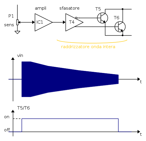

Quando poi arriva in ingresso il segnale dalla chitarra questo avrà il tipico inviluppo degli strumenti a corda pizzicata, attacco rapido e decay lento
questo, amplificato (molto) da IC1 e inviato al raddrizzatore ad onda intera, "accenderà" i due BJT T5 eT6.

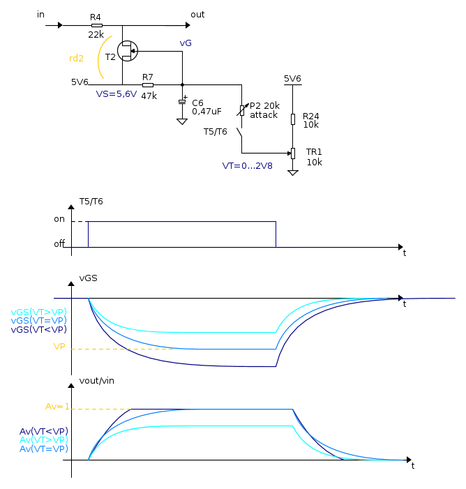

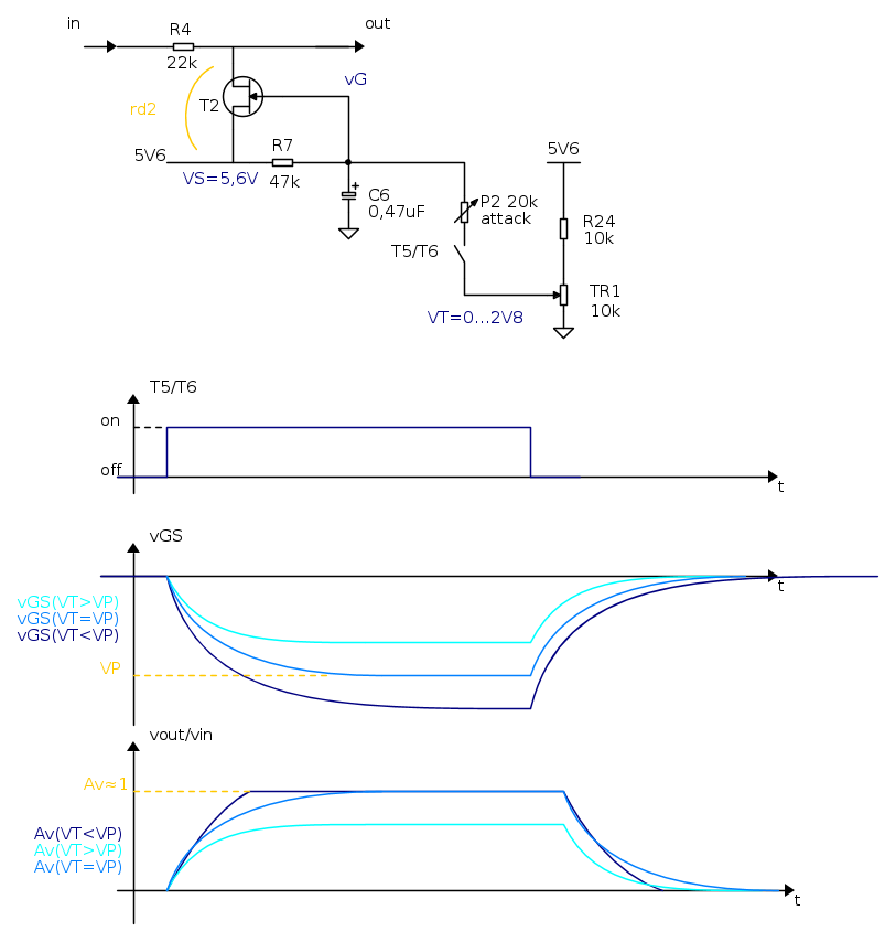

quindi il condensatore C6 inizierà a scaricarsi, con costante di tempo circa fissata dal pot Attack, fino a raggiungere il valore VT, la tensione sul cursore del trimmer TR1.
Ora si dovrebbe vedere la legge che lega il guadagno (attenuazione) alla v_\text{GS} ma senza entrare troppo nei dettagli direi che per "piccoli valori" sono proprorzionali per poi "comprimersi" quando Av→1, comunque per due parole a braccia sul circuito mi pare sufficiente così se non aggiungere che quando v_\text{GS} scende al di sotto di Vp (tensione di pich-off) il FET è interdetto e praticamente è un circuito aperto tra D ed S.
Ora si prospettano tre casi:
i) celeste chiaro VT>VP, la tensione gate source non sarà mai abbastanza negativa da interdire il FET, il guadagno non riesce a raggiungere l'unità ma la curva sarà ben continua.
ii) celeste VT=VP (circa), il FET tenderà ad interdirsi alla fine del transitorio. A quel punto Av≈1, curva continua e massima dinamica.
iii) blu VT<VP, il FET si interdice "troppo presto" sfruttando solo una parte dell'esponenziale sul gate a raggiungendo Av≈1 in modo piuttosto "brusco"
Edit:
vedo dal tuo ultimo post che la taratura consigliata è con -25dBm-(-20dBm)=-5dB di guadagno a regime, qualcosa tipo le curve celesti chiare sopra.
