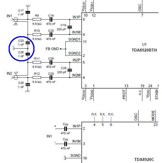

credevi che costruire un amplificatore fosse una passeggiata? :D
certo che no, anzi... :D
la versione C praticamente non ha più niente della ver. B, e poi non ho capito a che servono
quei due condensatori evidenziati

[13] Re: Dubbi su TDA8920C
Messaggioda Foto Utenteclaudiocedrone » 19 ago 2013, 15:54
:-)Svolgono la medesima funzione di C17 e C30. O_/

[14] Re: Dubbi su TDA8920C
Messaggioda Foto Utentemarco438 » 19 ago 2013, 16:13
claudiocedrone ha scritto::-)Svolgono la medesima funzione di C17 e C30. O_/
Si ma C17 e C30 a cosa servono? :mrgreen:
[15] Re: Dubbi su TDA8920C
Messaggioda Foto Utenteclaudiocedrone » 19 ago 2013, 16:18
:-) A buttare via un po' delle alte frequenze che arrivano agli ingressi :mrgreen: O_/

[16] Re: Dubbi su TDA8920C
Messaggioda Foto UtenteANDREA2013 » 20 ago 2013, 1:04
si ma avete notato come sono messi?
io vedo che C23 e C25 hanno entrambi i reofori a massa
che senso ha un collegamento del genere?

[17] Re: Dubbi su TDA8920C
Messaggioda Foto Utentebrabus » 20 ago 2013, 15:28
Messo così non ha davvero senso, forse usano le pad del condensatore come jumper, per la configurazione a ponte etc.
Osserva questo datasheet, a pagina 19.
