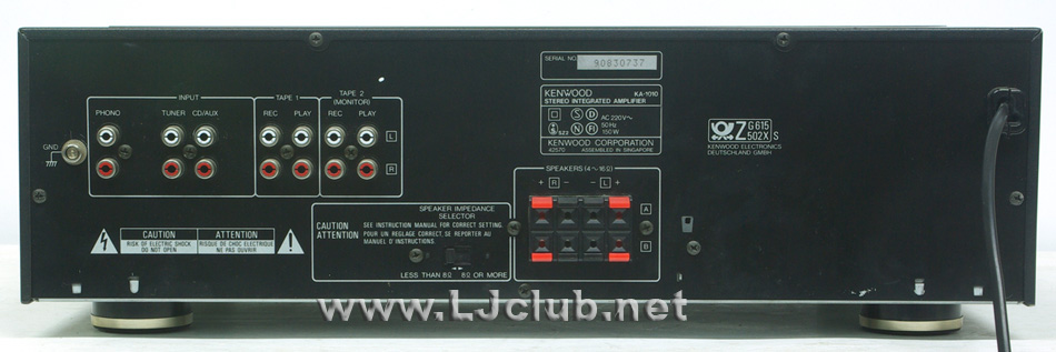

Messaggioda Foto UtenteDR1 » 1 gen 2014, 19:41
sul retro dell'ampli c'è scritto 220 v AC / 50 Hz /150 w
io ho collegato 300 w (100 w tweeter + 200 w woofer ).
L'amp si scalda molto.
Il canale sinistro non si sente ( suppongo per potenziometri vecchi )
l'ingresso phono è quello che va in protezione anche a basso volume.
avendo un unico speaker non mi interessa il canale non funzionante.
ho scelto l'ingresso cd e o bypassato i filtri interni con il tasto cd direct.
Proverò con uno speaker da 20 w per vedere se va in protezione.

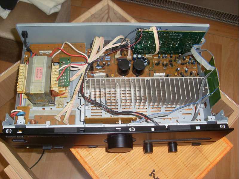

[18] Re: Amplificatore che va in protezione
Messaggioda Foto Utentegiorgio25760 » 4 gen 2014, 17:54
DR1 ha scritto:Vorrei provare a sistemarlo, ma che precauzioni devo prendere contro i 220 volt ?
Semplice : stacchi la spina di rete prima di aprire l'apparecchio !
Dopo di che devi individuare la sezione finale danneggiata e la isoli dall'alimentazione.
L'alimentazione, di tipo duale, sarà facilmente individuabile se l'amplificatore è stato realizzato a componenti discreti. Un po' più difficile se a tecnologia integrata/ibrida (PowerPack)
Puoi postare una foto dell'interno dell'amplificatore con marca e modello ?
Sarebbe più facile parlarne !
Giorgio

[19] Re: Amplificatore che va in protezione
Messaggioda Foto UtenteDR1 » 4 gen 2014, 18:10
Intendevo per testare il trasformatore interno.
L'ampli è questo
