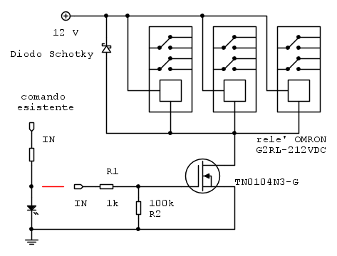

ho fatto anch'io il mio bel circuitino:
Non ho chiaro se prelevi il segnale di comando da un Led gia' esistente oppure da un semplice interruttore.
Nello schema prevedo che lo prendi da un led, quindi usi il collegamento rosso per portarlo al mosfet.
Se così non fosse, metti Led + resistenza in serie da 1k in parallelo ai rele'.
Il mosfet li trovi qui http://www.tme.eu/it/details/tn0104n3-g/transistori-con-canale-n-tht/microchip-technology/#t39ec0e8b7a7c82d11749ae9b05bea1af
I relé, a doppio scambio da 12 V, sono qui: http://www.tme.eu/it/details/g2rl-2-12dc/rele-elettromagnetici-miniaturizzati/omron/g2rl-2-12vdc/#t2eaa7180523cd287bd3a9574190e8474

Grazie mille per lo sbattimento che ti sei fatto a fare il circuito :D :D
Pensavo che ogni relè dovesse avere il suo diodo , invece ne basta uno solo..
il circuito così è facilmente realizzabile.

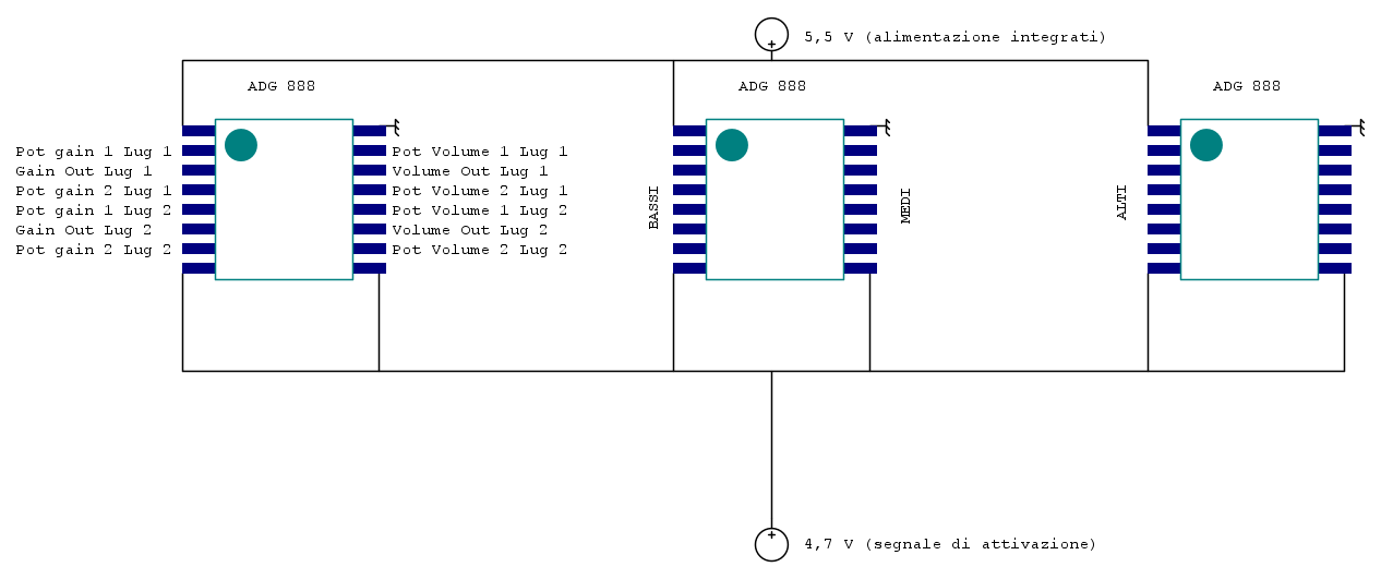

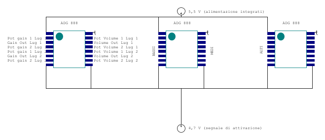

Per questioni di spazio , ho comunque valutato la storia degli analog switch; prendendo spunto dal tuo consiglio del max4729 (che è a scambio singolo), ho cercato un DPDT invece che un SPDT e ho trovato l'ADG888. Nel datasheet specificano che ha ottime prestazioni proprio in applicazioni audio ( http://www.mouser.com/ds/2/609/ADG888-246520.pdf ) quindi non dovrebbe introdurre rumore di fondo. Con il package TSSOP-16 non dovrei avere particolari problemi nella realizzazione.. ho provato a realizzare un circuito..
Valutando i costi..
Gli ADG888 su mouser stanno a 4,11€ cad. , quindi dato che me ne servono 6 (3 per canale) vengono in totale circa 25€.. facciamo 30 con la spedizione.
Con i relè e i mosfet(sui link che mi hai mandato ) verrei a spendere leggermente meno.. circa 23€ + spedizione..
Cosa mi consigli di fare?

Frenzi ha scritto: ho trovato l'ADG888
Attenzione che é a singola alimentazione; questo richiede un ragionamento.
Comunque, dal tuo schema, ne bastano 2 per canale, perché hai 4 switch per IC.

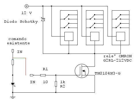

Scusate se mi intrometto, ma a questo punto perché non collegare il transistore cosi ?

Orionis ha scritto:Attenzione che é a singola alimentazione; questo richiede un ragionamento.
Quella della singola alimentazione non l'ho capita.. intendi che ognuno va alimentato per conto suo? Nel senso che per esempio dovrei alimentare a 9v o 12v 3 regolatori di tensione (tipo dei 7805) e che ognuno di loro regoli la tensione di cisacun intregrato?
Comunque il condensatore da 100nF va in parallelo tra alimentazione e massa in modo da fare da "filtro" o in parallelo al positivo dell'alimentazione stessa? (Non capisco cosa intendi per direttamente)
In qualsiasi caso 2 integrati non bastano, perché per ogni potenziometro mi servono 2 switch, in quanto il piedino 3 del pot va a massa, mentre sia l'uno che il 2 sono da switchare (quindi per ogni pot mi servono: 4 in (piedino 1 e 2 di ognuno dei due pot) e 2 out (piedino 1 e 2 che vanno alla PCB dell'ampli) quindi per un pot mi serve mezzo IC, quindi di fatto avendo 5 pot mi servono 3 IC (di uno rimane libero mezzo integrato)
X Simo85.. non ho capito la differenza del tuo schema con quello postato prima da Orionis

Messaggioda Foto Utentesimo85 » 5 giu 2015, 16:59
Frenzi ha scritto:X Simo85.. non ho capito la differenza del tuo schema con quello postato prima da Orionis
Il Gate del MOSFET è collegato prima della resistenza limitatrice del LED.
Non ho capito perché accendere un MOS a 2.5 (saranno poi 2.5 :?: ) invece che a o comunque una tensione un po' più elevata che permette al transistore di accendersi meglio.
Ho abbassato le resistenze sul Gate. In questo modo il transistorio di accensione e spegnimento dovrebbe essere più veloce.

Comunque in un post precedente avevo già fatto questa considerazione. . Il segnale del led a monte della resistenza è da 4.7v (infatti nello schema con l'adg888 ho messo 4.7v come segnale di attivazione)..
il transistorio di accensione e spegnimento e comunque trascurabile per l'uso che ne faccio io (siamo nell'ordine dei nanosecondi no?) dato che non devo switchare ogni secondo.. durante i vari brani della scaletta capiterà di switchare qualche volta ma poi il canale rimane selzionato comunque per un bel po..
Lo schema con l'adg888 come ti sembra?
Secondo te qual'e il migliore dal punto di vista funzionale?
(Chiaramente con l'integrato guadagno spazio, ma aumenta leggermente la spesa e la difficoltà di realizzazione)

Innanzitutto per Foto Utentesimo85: hai ragione sul collegamento del Gate.
Il mio schema non era chiaro su questo punto; la linea rossa stava ad indicare che il Gate deve prendere il segnale di abilitazione, giustamente il piu' alto possibile. Dallo schema sembra invece collegarsi tra resistenza e Led (sbagliato).

Visto che non hai problemi con gli SMD, allora ti suggerisco lo ADG633 di Analog Devices (provo a inserire lo schema).
Ha 3 switch per cui commuti 3 fili per ciascun integrato.

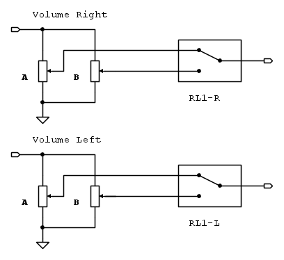

Per quanto riguarda i fili da commutare, pensavo volessi usare uno schema cosi'
Hai il solo svantaggio che la sorgente del segnale vede 2 potenziometri in parallelo, ma non credo sia un problema.

- Il collegamento dei potenziometri... Utilizzando i potenziometri come mi hai suggerito, utilizzo la metà degli switch , però (non ne conosco il motivo teorico) per esperienza so che questo tipo di collegamento porta a un sacco di rumori indesiderati, e una maggiore "suscettibilità" alle interferenze esterne (per esempio il campo elettromagnetico del cellulare... ovvio che essendo un apparecchio valvolare, e comunque audio in generale ne risente molto, ma in questo modo ne risente molto di più. Poi magari ho detto un sacco di cavolate :lol: :lol:
Dovrei fare una prova applicando al circuito uno switch con il potenziometro e vedere se effettivamente cambia qualcosa o se sono solo fisime.

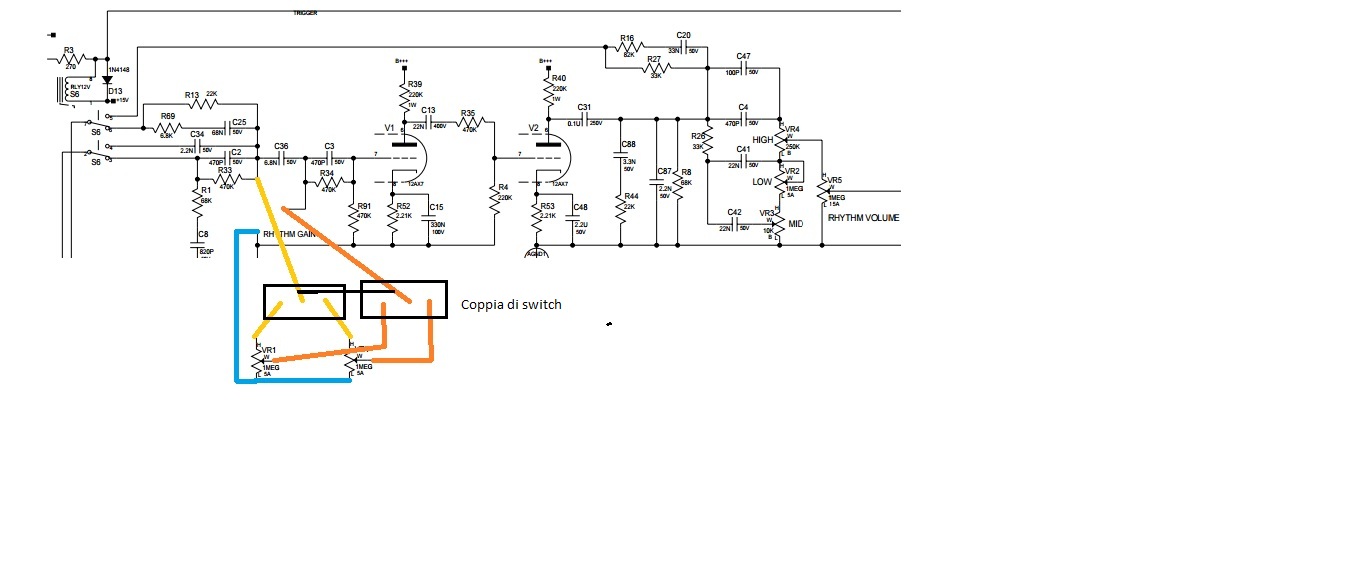

Comunque per farti comprendere meglio qua c'è lo schema dell'ampli in questione (tieni presente che è un ampli da chitarra, non hi-fi) http://www.prowessamplifiers.com/schematics/images/6505112.pdf (il mio non è peavey.. è bugera, ma è un clone di questo ampli, ma dato che è cinesissimo ed è un clone [salvo il sistema di switch #-o ] , lo schema è veramente molto confuso.. comunque il link allo schema dei cinesi è qui http://bmamps.com/Schematics/Bugera/6262_Rev_F_schematic.pdf .. e sinceramente pre e finale a parte , il sistema di switch e di led non si capisce come sia fatto.. o io perlomeno non ci riesco)
Comunque noi stiamo lavorando sul pre, più precisamente sul canale clean/crunch, nella fattispecie sui 5 potenziometri che ne fanno parte. (vorrei poi ripetere il tutto sul canale lead).
EDIT: aggiungo un disegno super ignorante fatto con paint per far capire (ma forse è anche peggio) l'idea che ho in testa applicata direttamente allo schema vero e proprio (quest'idea va poi applicata a tutti i pot)
