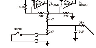

Esatto! Come trovato anche in altri schemi (allegato), il pot da 10k è il DEPTH, mentre quello da 100k non è un potenziometro ma un trimpot che va regolato ad "orecchio" a pedale finito perché non ha un setting preciso, questo ho trovato spulciando online. :mrgreen:
A questo punto vi chiederei se a voi sembra sensato quell'elettrolitico da 10uF sul circuito di alimentazione in alto, non sarebbe meglio un ceramico da 100nF in parallelo all'elettrolitico da 220uF?

Sensato o no io metterei dei poliesteri da 100nF più vicino possibile ai piedini di alimentazione di ogni integrato.

:-) Dai, allora il 100 k è un trimmer di taratura necessario poiché non si può sapere a priori come è "venuto" Q1 :roll: ... per i condensatori lascerei tutto come sta, aggiungendo solo quelli di bypass per le alimentazioni degli integrati (vanno bene anche ceramici, generalmente sugli schemi si omettono per semplicità* ma è "intrinseco" che ci vadano) come consiglia Foto Utenteabusivo, normalmente 'sti pedalini vogliono una alimentazione da rete già ben livellata e stabilizzata. O_/
P.s. Ma IC1 che opamp è ? Non certo uno LM358...
*Altra cosa che è spesso omessa per semplicità nei disegni e che spesso trae in inganno, è il cortocircuitare l'estremo libero dei potenziometri/trimmer col cursore quando configurati come resistore variabile (vedi 1 M di rate sullo schema; il terminale superiore lasciato al vento va invece cortocircuitato col cursore).

Sembra che regoli la polarizzazione della base del transistor, potrebbe essere un trimmer? in tal caso, dopo aver montato il chorus, regolalo come funziona meglio, partendo dalla posizione intermedia.
i transistor, meglio i bc550 e 560 , che sono la versione a basso rumore dei 547 e 557

B) è il +4,5V
C) è il +9V
E) è la massa

IC1 dovrebbe essere un 4558 (si intende RC4558 giusto?), qualcuno sa spiegarmi la differenza con l'LM358? Posso usare qualcosa di meglio rispetto all'RC4558 o all'LM358?
Per i BJT infatti volevo usare dei BC550/560 (sono migliori dei 2N5087/88 vero?).
Ho capito finalmente per il discorso del trimmer, ho studiato all'università infatti che i BJT vengono tutti parecchio differenti in termini di hFE, adesso mi torna. ;-)
Per i condensatori, oltre ad aggiungere dei ceramici da 100nF vicino all'alimentazione degli integrati, come devo gestire tutti gli altri? Quali condensatori mi conviene usare e dove? (inteso come poliesteri/film differenti, ecc).
Vi ringrazio tutti e scusate la vagonata di domande! :D
