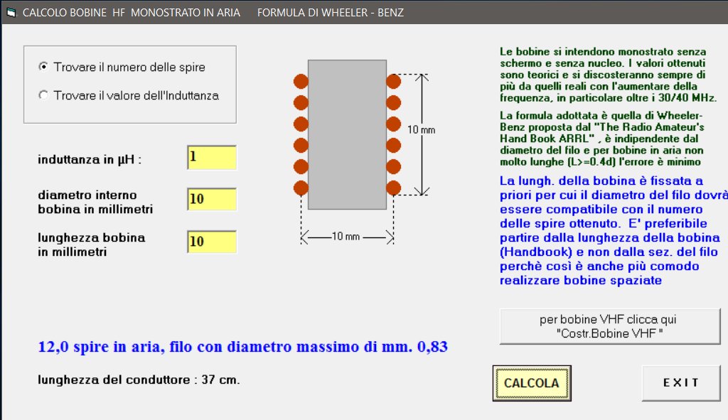

Ti sbagli, bastano 12 spire su 10 mm.
Come da immagine seguente:
Anche le 24 spire proposte da gammaci sarebbero ragionevoli. Ma non ho ma visto utilizzare resistori da soli 6 mm, di solito vengono scelti resistori di diametro maggiore.
Oppure a volte ho visto utilizzare filo molto spesso, che si sostiene da solo, avvolto su un grande diametro, ad esempio 30 mm, quindi attorno al resistore ma non a contatto con esso. E in quel caso per fare 1 uH bastano cinque spire.

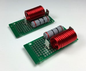

Ho finalmente trovato anche il nome corretto di questa rete di compensazione, si chiama "Thiele network" e questo articolo spiega i particolari del suo funzionamento:
http://www.circuitbasics.com/design-hi- ... ier-lm3886
Nell'articolo viene consigliato un resistore da 10 ohm, 5 watt e un induttore da 0.7 uH e c'è anche una immagine con una buona soluzione alternativa per chi non trovasse un resistore abbastanza grande da utilizzarlo come supporto.
Ecco un altro esempio tipico:

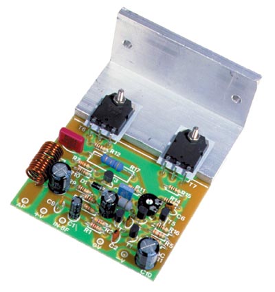

Le reti Thiele sono utilizzate anche nei finali a Mosfet, ecco una immagine dello FT15K, un ottimo ed economico ampli da 100 - 150 watt:
Questo ampli è un esempio di buona progettazione. Da notare (e da ricordare per futuri progetti), la semplice "L" in alluminio spesso che funge sia da supporto che da percorso per il calore da dissipare.

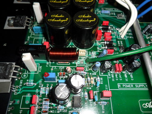

Comunque stamani ho voluto fare delle misure sull'induttore che mi aveva fatto iniziare la discussione, è parte di un vecchio Puccini:
L = 20 spire avvolte in aria su Ø 10 mm.
Cu = 1,25 mm con smalto.
L = 2,2 µH
Dallo schema dovrebbe essere da 1µH, può anche essere che il mio strumento non dica il vero.
La resistenza in parallelo è di 4,7 ohm e non è all'interno dell'induttore, nella foto si intravede sotto dello stesso.
