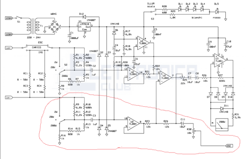

Messaggioda Foto Utentesetteali » 22 apr 2018, 23:03
Ciao Foto UtenteBrunoValente,
è verissimo quanto dici per la realizzazione ed anche per la precisione blanda che io ricerco.
E’ però vero che non ho due tester analogici da poter usare, me ne occorrerebbero 2 perché volevo avere la lettura contemporanea dei due canali degli amplificatori.
Girando in rete, ho trovato questo schema che credo sia un voltmetro di tensione efficace, non perché ho capito il funzionamento del circuito, ma perché sul milliamperometro di misura, modifica la scala facendo la lettura e calcola il valore con, , certo non è veloce da realizzare, ma nemmeno troppo complesso.
Ti chiedo se gli puoi dare uno sguardo e cosa ne pensi.
Ho racchiuso in rosso una parte del circuito che se dovesse servire solo per l’uscita dell’oscilloscopio, potrei eliminarlo, dato che io l’oscilloscopio l’ho collegato diversamente, però non ne sono certo, chiedo perciò a te.
Ti ringrazio
Alex
(Giuseppe Giusti) <<
Foto Utentesetteali
11,9k 5 5 9
Messaggi: 5921

Messaggioda Foto UtenteBrunoValente » 23 apr 2018, 11:06
lelerelele ha scritto:Allora perché non andare a prendere un voltmetro digitale e cambiargli la scala? credo che comunque avrà un partitore d'ingresso che renda possibile farlo.
sicuramente è invece possibile, direttamente, con un voltmetro analogico, mettendo un resistore in parallelo all'esistente.
Digitale o analogico che sia non è possibile convertire una misura di tensione in una di potenza tramite un partitore: la potenza va con il quadrato della tensione, non è proporzionale.
setteali ha scritto:...non ho due tester analogici da poter usare, me ne occorrerebbero 2...
Girando in rete, ho trovato questo schema che credo sia un voltmetro di tensione efficace...
Anzitutto anche questo che proponi fa ugualmente uso di strumento analogico e comunque te ne servirebbero 2.
Non è un voltmetro di tensione efficace, nel senso che dice il vero solo con tensioni sinusoidali, un voltmetro a vero valore efficace è tutt'altra cosa.
setteali ha scritto:Ho racchiuso in rosso una parte del circuito che se dovesse servire solo per l’uscita dell’oscilloscopio, potrei eliminarlo, dato che io l’oscilloscopio l’ho collegato diversamente, però non ne sono certo, chiedo perciò a te.
Non mi pare si possa fare semplicemente tagliando via quella parte: il circuito è un differenziale un po' impapocchiato.
Non mi sembra sia necessario un differenziale, ritengo sia un'inutile complicazione: anche volendo misurare la tensione all'uscita di un amplificatore a ponte sarebbe sufficiente un voltmetro normale... in definitiva di quel circuito ti può tornare utile solo lo strumento analogico e i diodi, il resto mi pare sia completamente inutile, quindi torniamo all'idea che ti ho già proposto.
39,6k 7 11 13
Messaggi: 7796

Messaggioda Foto Utentesetteali » 23 apr 2018, 11:35
BrunoValente ha scritto:.................. quindi torniamo all'idea che ti ho già proposto.
Bene, ma sarebbe sufficiente un milliamperometro con un ponte di diodi ( per canale ) oltre logicamente a ricalibrare la scala, dovrei averne anche di nuovi, altrimenti vado sul surplus ( tondo in metallo ) .
Alex
