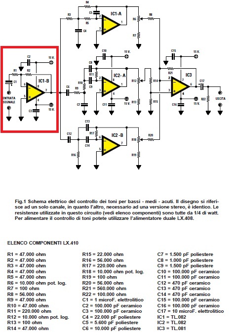

Piercarlo ha scritto:PS - Visto anche lo spunto: se segui il giro nei dettagli vedi che il controllo di gain è "personale" per ogni ingresso e non fa parte del controllo di toni (che ha però i suoi naturalmente).
infatti il gain io lo voglio fare per ogni canale... io sto ragionando su un unico canale perche ovviamente il secondo o terzo o quarto saranno la copia identica del primo...
dallo spunto io vedo un ingresso splittabile phono/line (sul phono ci va il riaa ovviamente) poi un gain (e li manca già l'inseguitore ma è come l'ho fatto io a parte l'adattamento di impedenza) e poi segue un controllo toni fatto con un solo opamp che a me fa intrecciare gli occhi solo a vederlo non saprei progettare una cosa del genere ma forse al momento riuscirei solo a progettare filtri di primo ordine.
ricordo che io sto utilizzando un opamp con il potenziomentro per ovviare all'utilizzo di potenziometri logaritmici

FirstByte ha scritto: infatti il gain io lo voglio fare per ogni canale... io sto ragionando su un unico canale perche ovviamente il secondo o terzo o quarto saranno la copia identica del primo...
Ok, questa mi era sfuggita. Ora ho le idee un po' più chiare anch'io.
In effetti loro l'adattamento di impedenza lo hanno fatto presupponendo che le sorgenti siano di tipo professionale e che pertanto seguano alcuni standard prefissati. Personalmente la giudico una pessima scusa per non fare le cose come si devono ma molto dipende anche dai prezzi che chiedono per queste cose: se li tirano dietro a 100 euro ci può anche stare, se te ne chiedono mille allora avrebbero di che starmi a sentire!
E un normalissimo controllo di toni attivo come se ne trovano a tonnellate in un qualsiasi amplificatore stereo per l'impianto di casa. Il tuo al contronto è già un altro pianeta rispetto al loro.
Ho visto. Tra l'altro, rivedendo le cose a bocce ferme, in quello schema i potenziometri logaritmici potevano essere sostituiti tranquilamente da potenziometri lineari. Un potenziometro logaritmico, per rimanere tale, DEVE essere connesso a massa: se non lo è (e nel caso del circuito di Nuova elettronica non lo è) il potenziomentro finisce per comportarsi come un qualcosa che non è più né carne né pesce. Non è più logaritmico ma non è nemmeno più lineare.
Ripropongo per comodità lo schema perché potrebbe essere il caso di riesaminarlo, appunto, a bocce "ferme". L'altra volta ci si era persi sulla storia dello "scattino" e ne era venuto fuori una cagnara per niente. Vediamo se, anche alla luce di quanto ci stiamo dicendo, si può venirne a capo in un altro modo

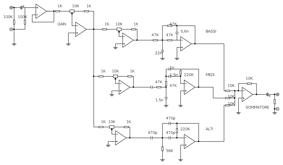

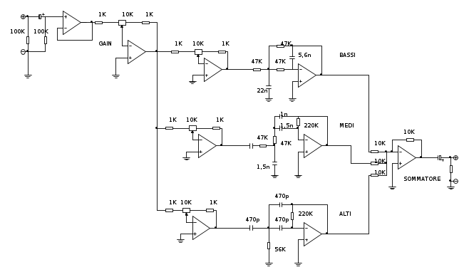

Piercarlo ha scritto:Ho visto. Tra l'altro, rivedendo le cose a bocce ferme, in quello schema i potenziometri logaritmici potevano essere sostituiti tranquilamente da potenziometri lineari. Un potenziometro logaritmico, per rimanere tale, DEVE essere connesso a massa: se non lo è (e nel caso del circuito di Nuova elettronica non lo è) il potenziomentro finisce per comportarsi come un qualcosa che non è più né carne né pesce. Non è più logaritmico ma non è nemmeno più lineare.
è collegato verso mazza con una resistenza da 100ohm
il prob dello scatto al centro rimane ho la necessità di avere lo scatto al centro e un guadagno pari a 1 cosa che con il nuovo schema viene soddisfatta
a questo punto facendo un mix tra il vecchi e il nuovo dovrebbe uscire fuori una cosa di questo genere...

In effetti lo ritirato fuori perché, ora che è più chiaro dove si vuole arrivare, quello schema può essere davvero riciclato con profitto e con pochissimi ritocchi.che è già un overstatement chianarli tali.

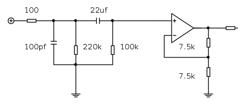

Lo stadio di ingresso copiato schifosamente da SELF ma con una piccola mia modifica.
