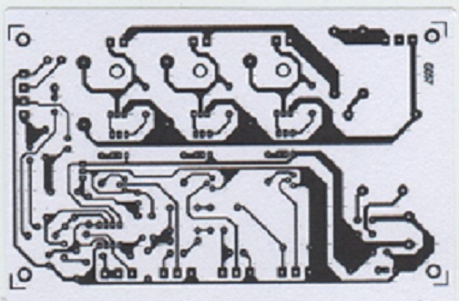

ciao marco,
dopo tanto lavoro e con calma ho fatto la parte di circuito a bassa tensione...
l'unica cosa che vedrai nella foto qui allegate da te richieste, che non c'è la prima parte dove la parte del trasformatore che da 220 V fuoriesce 5V... il motivo è perche ho gia un alimentatore mio personale... che fornisce dai 3,5V massimo 30V...l'unica cosa io mi sono fermato fino alla resistenza da 470 Ohm che poi a sua volta vanno collegati alla parte con l'alta tensione che accendera la luce...
ho fatto le foto in modo miglior possibile... spero che ti vadano bene...più vicine non posso perche con il flash vedi tutto bianco mentre se tolgo il flash si vede tutto mosso... mi dispiace...
ora ti mostro le foto...
vista totale dall'alto:
http://imageshack.us/photo/my-images/833/sam1435.jpg/
vista un po più vicino:
http://imageshack.us/photo/my-images/23/sam1436e.jpg/
vista di fronte
http://imageshack.us/photo/my-images/828/sam1443a.jpg/
vista retro sui potenziometri
http://imageshack.us/photo/my-images/21/sam1446.jpg/
ecco qua, dimmi se vanno tutti bene... ah, un'altra cosa nella prima foto vedrai i fili pendolanti... rappresentano le uscite: per esempio quella del jack e quelle tre uscite per l'alternata...
fammi sapere qualcosa
ciao

[178] Re: luci psichedeliche
Ho controllato, per quanto possibile, il circuito da te montato e, a prima vista, non mi sembra ci siano errori visibili. Hai detto di aver lasciato da parte il circuito di alta tensione ma, sulla breadboard non vedo i tre transistor che controllano lo stadio pilota ( a bassa tensione).
Li hai dimenticati?
Li hai dimenticati?
[179] Re: luci psichedeliche
Non avevo visto l'ultima foto.
Mi pare che ci sia tutto. Direi che possiamo cominciare a montare la parte successiva.
Non dare ancora tensione al circuito!
Ricorda che in alcuni punti passa la 230!
