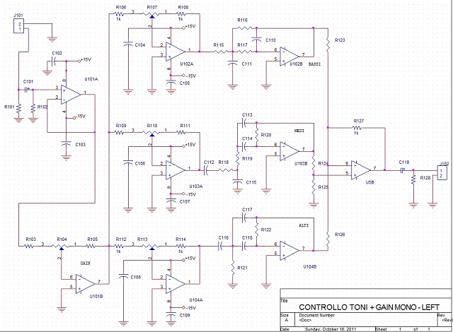

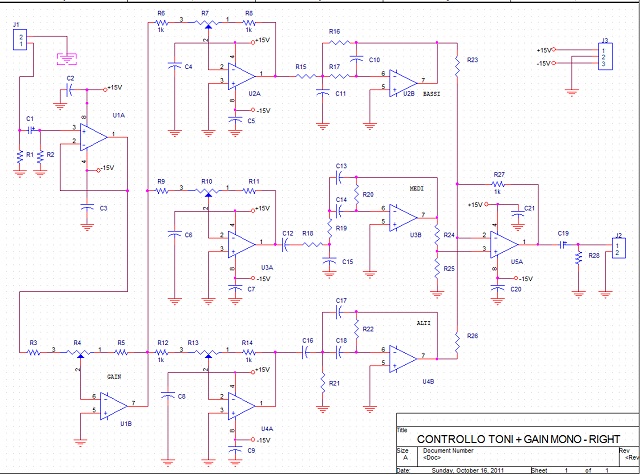

ho trasferito tutto su orcad
l'ultimo integrato ossia U5 è in comune per entrambi i canali
se qualcuno vuole dare un occhiata e dirmi che ne pensa....
tuttavia ho una domanda da porre...
sullo schema dell'hilevel postato ieri (file PDF) si vede che sugli opamp c'è un condenzatore di 4p7 tra ingresso invertente ed uscita... se non erro serve a limitare la banda passante...
secondo voi è il caso di implementarlo in questo schema?
grazie

CANALE SINISTRO
CONTROLLOTONI LEFT.jpg (122.2 KiB) Osservato 6066 volte
CANALE DESTRO
CONTROLLOTONI RIGHT.jpg (128.47 KiB) Osservato 6066 volte

FirstByte ha scritto: tuttavia ho una domanda da porre...
grazie
No, in questo caso non serve a niente.

[195] Re: controllo toni
Messaggioda extrems » 16 ott 2011, 16:40
FirstByte ha scritto:...grazie
C119 posso anche capirlo,
R128 a cosa serve ?
extrems
327 2 4 5

[197] Re: controllo toni
Messaggioda extrems » 16 ott 2011, 16:45
FirstByte ha scritto:ciedilo a quelli di NE :D
c'èra e ce l'ho lasciata
visto che a pelle r124 - r125 non so perche mi sta propio antipatico,
mi chiedo se tra r125 e il riferimento ci si interpone un condensatore,
facciamo danno ?
extrems
327 2 4 5
