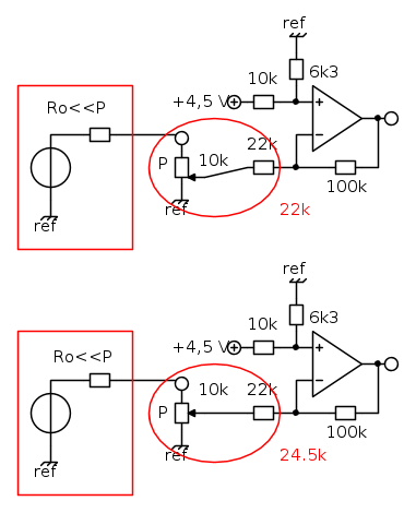

carloc ha scritto:piuttosto cercherei di realizzare uno stadio accoppiato in continua
Hai ragione, in effetti si può fare di meglio. Una cosa del genere può andare?
La mia unica preoccupazione è che il segnale triangolare generato dal VCO non sia perfettamente centrato sul riferimento. È una preoccupazione intuile o questo può causarmi qualche problema? :-)

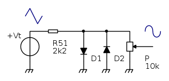

carloc ha scritto:BTW avevi detto che l'uscita del convertitore quasi-sine era 0.98Vpp, il guadagno necessario è intorno 4, forse con 6.5 hai una bella porzione di rotazione del potenziometro depth che satura l'effetto.
Sì, è vero, ma avevo dimenticato di precisare che la misura dei 0,98 Vpp l'ho effettuata senza aver collegato il potenziometro depth. Con un carico di 10 kΩ, l'ampieza del segnale si dovrebbe ridurre a circa 0,98V \frac{10k \Omega//22k \Omega}{10k \Omega //22k \Omega+2,2 k \Omega}=0,74V, che richiede un'amplificazione di almeno 4,7 per arrivare ai 3,5 Vpp.
In pratica, se usassi un trimmer (come ho fatto per la regolazione delle due velocità, dato che non credo che mi capiterà di regolarle durante l'uso dell'effetto), dovrei portarlo verso i 3/4 della sua corsa.
Certo, 1/4 resterebbe inutilizzato, ma in questo modo potrei riciclare -nella rete di retroazione- due valori di resistenza già usati altrove nel circuito, potendo acquistare solo pochi pacchetti di valori (che su internet vengono venduti ad un prezzo molto vantaggioso).

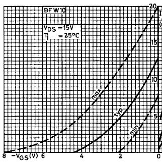

carloc ha scritto:Mah senti, forse un rail-to-rail non vale molto la pena... con le tolleranze dei FET potrebbe essere VP da 2 a 8V...
Accidenti, una dispersione davvero notevole. :( Pensi sia utile cambiare modello di JFET? Ci sono alternative migliori ai 2N3820?

Direi si deve ritoccare un po'...
prima di tutto non hai notato che "visto" dall'ingresso non invertente guadagna circa \frac{100+22}{22}\approx5.5 allora avresti V^+=4.5V\times\frac{6.3}{6.3+10}\approx1.74 cioè l'offset richiesto in uscita, ma poi amplificato 5.5 volte.... saturerebbe tutto :(
Questo si potrebbe ovviare cambiando il partitore 10k/6k3 per far entrare 1.75V/5.5 ma... la parte peggiore è che il guadagno dipende un po' dalla posizione del potenziometro depth, nell'ipotesi che la resistenza di uscita dello stadio a monte sia bassa si avrebbe qualcosa del genere
in questo caso è pure peggio... la Ro non è neanche lineare a causa dei due diodi in antiparallelo. Ora è anche vero che numericamente non è che sia una tragedia, un 10% di variazione di guadagno farebbero variare l'offset di 175mV... potrebbe anche andar bene, secondo me non ce se accorge ad orecchio.

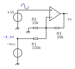

Altrimenti potresti usare questo circuito
sovrapponendo gli effetti è immediato notare che se Vs=0 in R2 non può passare corrente e il guadagno dall'ingresso -Vcc vale A_o=-\frac{R_3}{R_1} e quindi l'offset introdotto
V_o=-V_\text{CC}A_o=-4.5\,\text{V}\times\left(-\frac{39\,\text{k}\Omega}{100\,\text{k}\Omega}\right)\approx1.76\,\text{V}
Invece "spegnendo" -Vcc e "guardando" da Vs abbiamo il classico non invertente con guadagno
A_\text{s}=1+\frac{R_3}{R_1 || R_2}\approx1+\frac{39\,\text{k}\Omega}{9.09\,\text{k}\Omega}\approx5.3
Ho messo due valori che mi paiono ragionevoli, ma naturalmente puoi aggiustare a tuo gradimento.
nikiT ha scritto:[...] ma avevo dimenticato di precisare che la misura dei 0,98 Vpp l'ho effettuata senza aver collegato il potenziometro depth. Con un carico di 10 kΩ [...]
Non è proprio esatto pensare che la resistenza di uscita di quello stadio sia 2.2kohm, o meglio è vero finché i due diodi sono OFF, cioè l'uscita è sotto la soglia dei diodi, dopo ci sarebbe da mettere in conto la resistenza dinamica dei diodi in diretta, insomma non è un circuito lineare. Quando i diodi sono ON l''uscita è in prima approssimazione un generatore di tensione, non risente molto del carico.
Il fatto che la pseudo-sinusoide non sia perfettamente simmetrica e "centrata" intorno allo zero è senz'altro possibile, dipende principalmente da quanto sono uguali i due diodi. Poi questi errori vengono amplificati come il segnale stesso, 5.5 volte o quello che decidi, comunque credo non si arrivi ad avere problemi su questo fronte.
Infine per i FET... è così :( non c'è niente da fare, o li selezioni o speri :mrgreen:
Non ho trovato dati precisi per il 2N3820 ma sono tutti più o meno così, guarda ad esempio per un BFW10
la VG che dà ID=0 è tipicamente 4.5V... ma può variare giusto da 2V a 8V :( :(

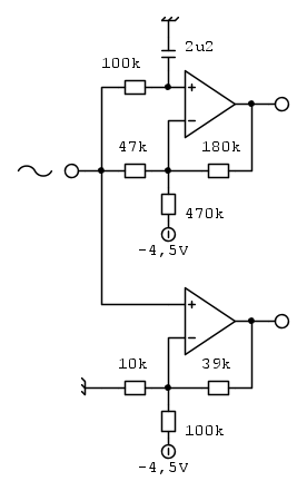

Si può fare altrettanto anche per lo sfasatore? Intuitivamente, pensavo a qualcosa del genere.
Può funzionare?

Non ti ho abbondonato :-) ... sono solo un po' preso da altre cose, comunque per far funzionare lo sfasatore è necessario che il guagagno visto dall'ingresso non invertente sia A+=2, mentre quello dall'ingresso invertente deve essere A-=-1. Questo era nel circuito originale dello sfasatore.
Il circuito che hai fatto ha invece sballato tutti e due i guadagni, non so se riesca a mettere anche un guadagno addizionale (il 5.3 V/V di prima) ed un offset rispettando il rapporto tra A+ e A- originali, cosa necessaria a mantenere polo e zero in "posizione",... ho l'impressione ci siano troppo pochi gradi di libertà (resistenze da fissare) rispetto alle specifiche richieste. Appena ho tempo faccio due conti...

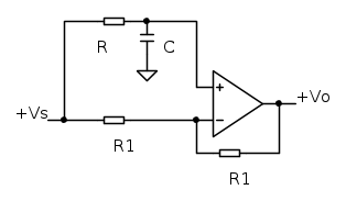

Per lo sfasatore...
si può analizzare come si vuole ad esempio eguagliando le tensioni ai due ingressi dell'opamp ma invece...
sdoppiando Vs e sovrapponendo gli effetti si scrive subito
V_o=2V^+ - V_s
ma V^+=\frac{1}{1+RCs}V_s non è altro che Vs dopo un passabasso RC, e sostituendo
V_o=\frac{2}{1+RCs}V_s-V_s e
\frac{V_o}{V_s}=\frac{1-RCs}{1+RCs}
guadagno statico 1, un polo reale negativo e uno zero in SPD, coincidenti in modulo, guadagno "piatto" e fase da 0 a -180 in due decadi intorno a 1/RC...grosso modo la stessa cosa delle celle di prima...
Tra l'altro si vede che se si vuole cambiare il guadagno statico si deve comunque "scalare" della stessa quantità sia il guadagno invertente che quello non invertente così da lasciare invariato il loro rapporto a 2.
