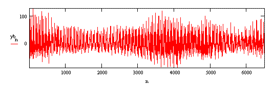

dimitri94 ha scritto:l' intensità del suono supera i 500 H
Per "intensità" del suono si intende l'ampiezza dell'onda sonora,
non la sua frequenza.
L'ampiezza del suono a sua volta è ottenuta dalla somma delle
singole ampiezze delle frequenze componenti il suono stesso
(tenendo conto di frequenza e fase di ciascuna)
Per darti un'idea, un suono registrato appare così:
Quello che va rilevato sono i "picchi" oltre una certa soglia.

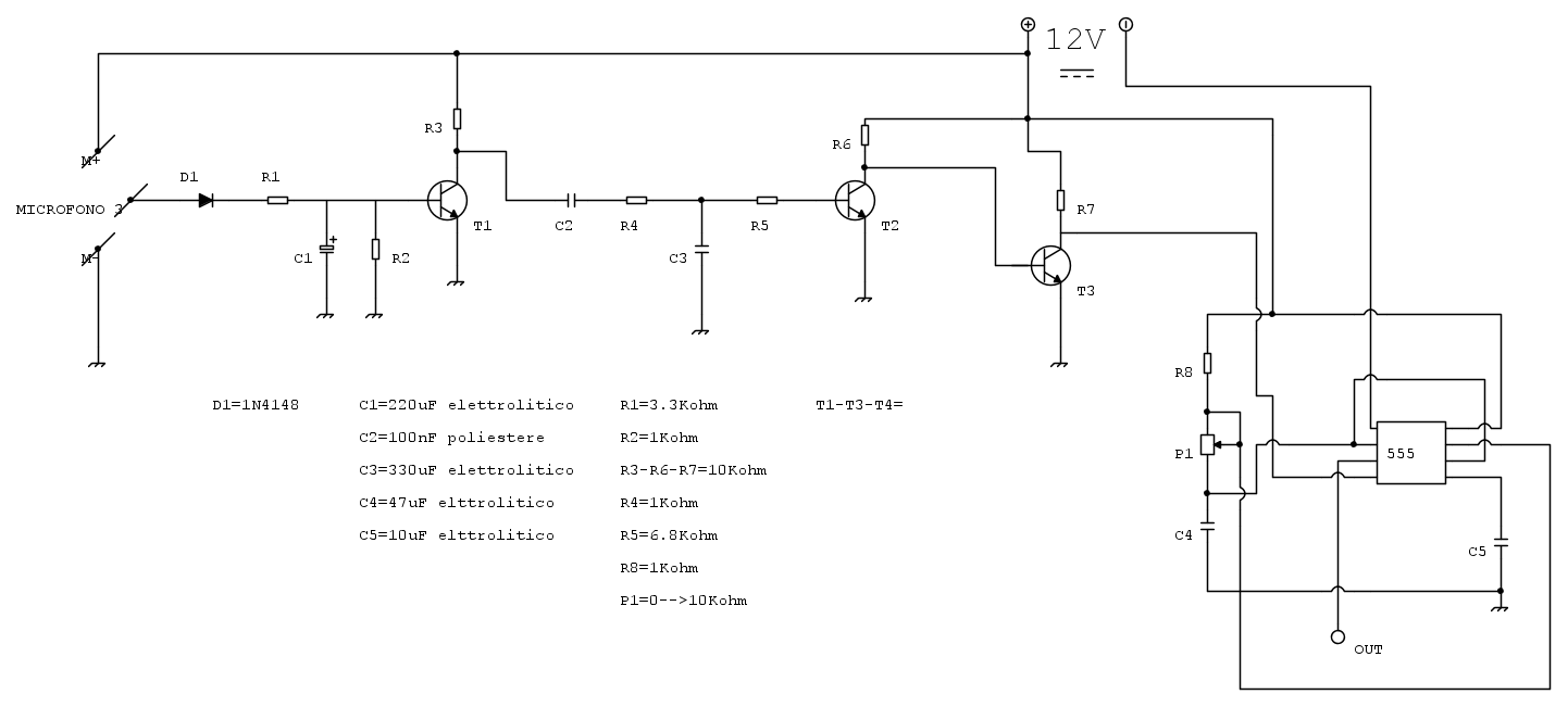

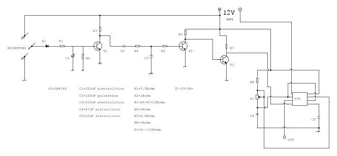

Messaggioda Foto Utentedimitri94 » 30 gen 2012, 17:06
g.schgor ha scritto:Il transistor è già quello aggiunto nello schema precedente
pero non credo che abbiamo definito che tipo di transitor è... :-)
ecco lo schema: :ok:
113 5 7
Messaggi: 515
Iscritto il: 10 gen 2012, 20:46
[29] Re: Strobo a ritmo di musica
Messaggioda Foto Utenteg.schgor » 30 gen 2012, 19:42
Hai invertito di posto il filtro ed il rivelatore!
Prime devi filtrare le frequenze che non vuoi che entrino nel segnale,
e poi mettere il rivelatore di intensità sonora (o "volume").
I transistor possono essere 2N3904 o equivalenti.
Foto Utenteg.schgor

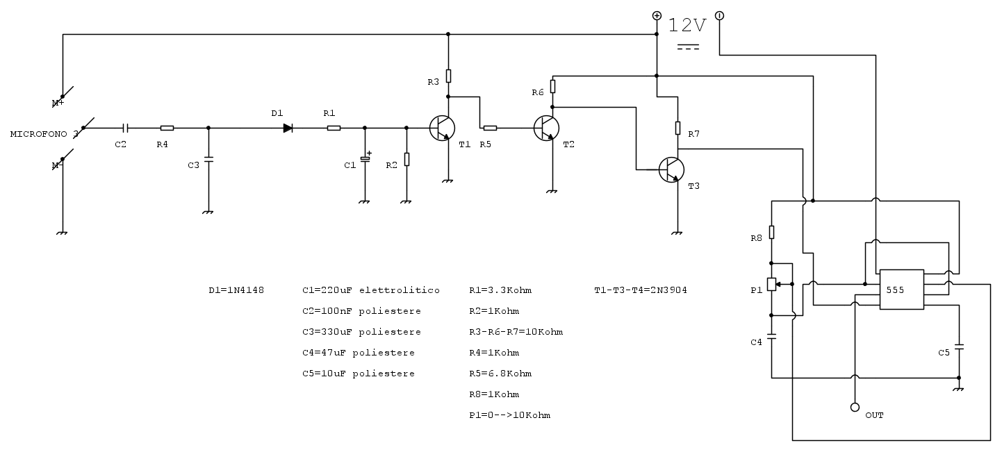

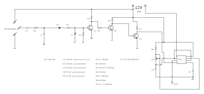

[30] Re: Strobo a ritmo di musica
Messaggioda Foto Utentedimitri94 » 30 gen 2012, 21:25
g.schgor ha scritto:Prime devi filtrare le frequenze che non vuoi che entrino nel segnale,
ok ho invertito il filtro e il rivelatore... :)
cosi va bene..?
