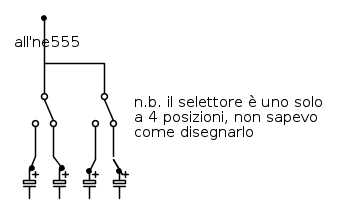

si, scusa, non avevo letto la domanda(corsi di lettura veloce, che ci vuoi fare, non sempre funzionano) comunque mi servirebbe per avere un'accensione graduata. stavo pensando anche a mettere più condensatori di valore diverso(diciamo in corrispondenza dei multipli di 4, quindi 1hz, 4hz, 8hz, 12hz e poi ci fermiamo perche ai 16hz inizia la persistenza retinica e sembrerebbe un led acceso anzichè uno strobo) e poi selezionarli con un commutatore. sarebbe fattibile, magari, così:

La cosa potrebbe essere fattibile se esistessero condensatori di capacita' adatta allo scopo; se fai due conti con le formule te ne renderai conto di persona.
Comunque, ancora mi e' oscuro lo scopo finale; in pratica non capisco cosa tu voglia ottenere e, fino a che non chiarisci, penso che non andremo molto avanti.

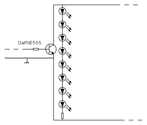

i calcoli vanno bene così o devo apportare qualche modifica. poi per 100 led alta luminosità da 1,5V 20mA che transistor uso ( pensavo ad un NTE365 che ha 16V 3A)?? va collegato così?
poi, i valori delle resistenze?ce la faccio con quel transistor? scusate per le molte domande.

Mi pare tu abbia detto che il 555 ed i led saranno alimentati a 12V; come pretendi di metterne cento in serie?
Anche se la tensione lavoro fosse di 1.5V (strana per led alta luminosita'), ti servirebbe una tensione superiore ai 150V.
Specifica quindi meglio le caratteristiche dei led; vedremo in seguito di fare delle serie/paralleli per rientrare nei limiti imposti dalla tensione/corrente disponibile.
P.S. A prima vista mi pare che quei calcoli non siano esatti; vedi di rivederli, magari abbassando il valore di C1.
