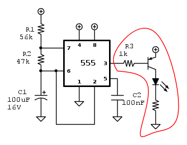

perdonami elfo ma non sono pratico, il tuo schema va collegato a quello che ho fatto io o cosa?...

Messaggioda Foto Utentelucaking » 6 nov 2018, 17:24
Capito Foto Utenteelfo, mi ero limitato a leggere il valore di Vce sat di 0.7V indicato nella tabella di pag. 2.
Foto Utenteemanuele1974 Lo schema indicatoti da Foto Utenteelfo va al posto di quello cerchiato in rosso.

Messaggioda Foto Utentelucaking » 6 nov 2018, 17:35
[quote="lucaking"]Capito Foto Utenteelfo, mi ero limitato a leggere il valore di Vce sat di 0.7V indicato nella tabella di pag. 2.
Che però rileggendo il tutto non mi torna con il grafico n° 4 di pag. 3, in quanto secondo il grafico con 500 mA di Ic e 50 mA di Ib dovremmo avere una Vce di 0,3 e non 0,7.... #-o
AIUTO!!!!! :D

[25] Re: Schema led lampeggiante
Messaggioda Foto Utenteemanuele1974 » 6 nov 2018, 17:49
ma se metto pure la 4,5 volt sul piede 3 del ne555 la funzione di lampeggiare lo fa ancora ??
ripeto non sono pratico.

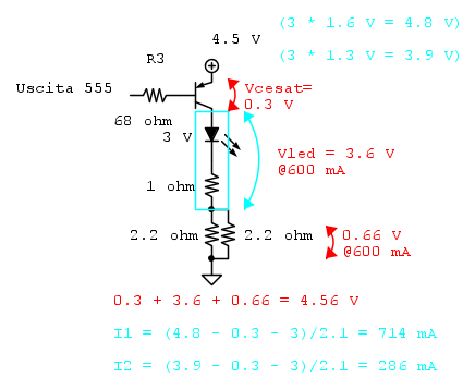

[26] Re: Schema led lampeggiante
Messaggioda Foto Utenteelfo » 6 nov 2018, 19:16
lucaking ha scritto:Che però rileggendo il tutto non mi torna con il grafico n° 4 di pag. 3, in quanto secondo il grafico con 500 mA di Ic e 50 mA di Ib dovremmo avere una Vce di 0,3 e non 0,7.... #-o
Il valore della tabella (0.7 V) e' il valore massimo (max)
Il valore del grafico (0.3 V) e' il valore tipico (typ)

[27] Re: Schema led lampeggiante
Messaggioda Foto Utenteelfo » 6 nov 2018, 19:23
emanuele1974 ha scritto:ma se metto pure la 4,5 volt sul piede 3 del ne555 la funzione di lampeggiare lo fa ancora ??
Non ho capito la domanda.
Vorrei pero' puntualizzare lo schema ed i valori dei componenti che ti ho fornito in [18] e [20].
Osserva lo schema qui sotto.
Le differenze che ci sono in questo schema da quello in [18] e' che il led e' schematizzato (versione "semplicistica") come un diodo con una caduta di tensione "fissa" (3 V) + in serie una resistenza da 1 ohm - riquadro celeste- (per tenere conto che la tensione ai capi del LED varia con la corrente che ci scorre).
Se consideri che la tensione di 3 pile stilo in serie varia da
1.6 V * 3 = 4.8 V (pile "nuove")
a
1.3 v * 3 = 3.9 V(pile fine vita operativa)
abbiamo - alle due tensioni - le correnti:
I1 = 714 mA
I2 = 286 mA
Cioe' la corrente tra pile "nuove" e pile "scariche" varia di un fattore 2.5
Per ovviare a questo problema occorre utilizzare soluzioni piu' "raffinate" per pilotare un LED.
La soluzione e' "led driver"
Cerca <led driver analog devices texas instruments> con google e troverai centinaia di circuiti integrati atti all'uopo.
P.S. Analog Devices e Texas Instruments sono tra i principali produttori di circuiti integrati di questo tipo.

[28] Re: Schema led lampeggiante
Messaggioda Foto Utenteemanuele1974 » 6 nov 2018, 22:11
in pratica lo schema di elfo devo aggiungerlo al mio?
ma i piedino 3 e un uscita che da il lampeggio e con lo schema di elfo devo alimentarlo con 4,5 + ???
Messaggi: 17
Iscritto il: 3 ott 2018, 11:51
[29] Re: Schema led lampeggiante
Messaggioda Foto Utentelucaking » 6 nov 2018, 22:41
Lo devi mettere al posto della parte cerchiata in rosso nel post[23] e come puoi notare l'alimentazione va sull' emettitore del transistor e non sull' uscita del 555.

[30] Re: Schema led lampeggiante
Messaggioda Foto Utenteemanuele1974 » 6 nov 2018, 22:59
a quello è un transistor
