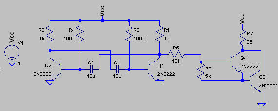

Messaggioda Foto UtenteStefano79 » 19 ago 2008, 10:14
ma così lampeggia? o si accende e spegne ad ogni cambio stato?
Sono un idiota.. nel disegno di principio del circuito volevo scrivere astabile, non monostabile... non so perché ho scritto monostabile..
Comunque il concetto non cambia; secondo me è più comodo realizzare il multivibratore astabile di segnale che pilota un transistor di potenza attuatore per far lampeggiare la lampadina in quanto svincoli il dimensionamento dei tempi da quello della potenza sulla lampadina..
In pratica usi componenti più piccoli, consumi meno corrente e dissipi meno energia.
indicare l'errore e la soluzione a me sarebbe molto utile. :D
Scusami ma anch'io non ho aggiunto nulla al commento di Domenico perché mi sembrava chiaro.
Stefano

Messaggioda Foto UtenteStefano79 » 19 ago 2008, 16:36
Ok allora provo a portare un esempio di schema elettrico per chiarire le idee.
Ho supposto che la resistenza della lampadina sia 25 Ohm
Questo particolare circuito oscilla con un periodo di circa 1.2 secondi (con Vcc = 12Volt).
Per cambiare il periodo basta cambiare il valore di C1 e C2.
Al posto della resistenza R6 e dei transistor Q3 e Q4 consiglierei di mettere un vero Darlington (ad esempio un bdx53)
Stefano
Possibile schema

Messaggioda Foto Utentemir » 19 ago 2008, 19:40
ho provato il circuito che avevo postato,in effetti non funziona edrò dove ho sbagliato.
mir :!:
