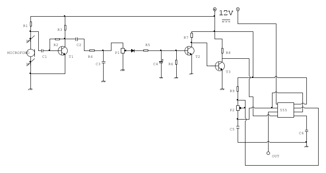

OK per la modifica, ma non hai letto
quello che ho scritto prima:
g.schgor ha scritto:Se il microfono è electret, occorre utilizzare il transistor T1
come preamplificatore (vedi).
POi possiamo passare alla simulazione.

[42] Re: Strobo a ritmo di musica
Messaggioda Foto Utentedimitri94 » 2 feb 2012, 10:32
Scusami ma non capisco cosa devo fare con T1... :shock:
devo fare il circuito di cui mi ai messo il collegamento e metterlo prima del filtro passa basso....?
113 5 7
Messaggi: 515
Iscritto il: 10 gen 2012, 20:46
[43] Re: Strobo a ritmo di musica
Messaggioda Foto Utenteg.schgor » 2 feb 2012, 11:24
Si, è anche quello che si vede nello schema del post[38]:
il segnale proviene da un preamplificatore del microfono
(utilizzando appunto il T1).

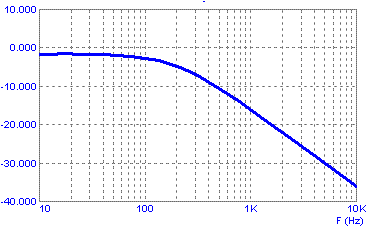

Possiamo allora cominciare a dimensionare il filtro:
che simulato dà questo andamento:
(cioè taglia a ca 200Hz, per meglio attenuare le alte frequenze)

[44] Re: Strobo a ritmo di musica
Messaggioda Foto Utentedimitri94 » 2 feb 2012, 16:20
aaaahhh ok ora ho capito... :D
quindi deve rimanere così:
la curva del grafico è il segnale che passa nel filtro vero...? :-)

[45] Re: Strobo a ritmo di musica
Messaggioda Foto Utenteg.schgor » 2 feb 2012, 18:43
:ok:
dimitri94 ha scritto:il segnale che passa nel filtro vero...?
Più esattamente è il grafico di come si attenuano le singole frequenze
che compngono il segnale-

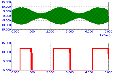

[47] Re: Strobo a ritmo di musica
Messaggioda Foto Utenteg.schgor » 2 feb 2012, 20:25
Allora, ho simulato il tutto mettendo come valori del rivelatore
R=1K, C=100uF ed R(fra baseT2 e GND=10K.
Ho utilizzato una portante da 200Hz, modulata in ampiezza
da un segnale a 0.5Hz (traccia blu) all'ingresso del filtro.
La traccia rossa è il comando del 555 (collettore T3).
Devi dirmi se è quello che volevi, osservando (come detto
fin dall'inizio) che perché il 555 funzioni, il "ritmo" musicale
deve risultare abbastanza lento.
Foto Utenteg.schgor
57,8k 9 12 13
Messaggi: 16971
Località: MILANO
[48] Re: Strobo a ritmo di musica
Messaggioda Foto Utentedimitri94 » 2 feb 2012, 20:59
Si è proprio quello che volevo grazie... :D :ok:
dimitri94 ha scritto:La traccia rossa è il comando del 555 (collettore T3).
quando la traccia è alta mi deve alimentare il circuito dell' NE vero..?? :-)
dimitri94 ha scritto:perché il 555 funzioni, il "ritmo" musicale
io di solito mixo dai 150bpm in giu... oltre non vado quasi mai...
dici che dai 150 bpm in giu va bene o è troppo veloce il ritmo musicale per il ciruito...? :-)

[50] Re: Strobo a ritmo di musica
Messaggioda Foto Utenteg.schgor » 2 feb 2012, 23:06
dimitri94 ha scritto:quando la traccia è alta mi deve alimentare il circuito dell' NE vero..?
Si,è così.
dimitri94 ha scritto:io di solito mixo dai 150bpm
Un "ciclo" del 555 dura 0.7s, quindi l'impulso precedente
dovrebbe durare almeno altrettanto.
Altrimenti la soluzione (normalmente adottata) è comandare
i LED direttamente da T3.
