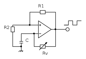

Foto UtenteHammondx mica ti ritrovi il tuo schema fra le mani?sarebbe interessante confrontare e capire dove posso sbagliare..

Messaggioda Foto UtenteHammondx » 23 feb 2012, 16:15
Questo è lo schema per alimentazione duale, io usato l'alimentazione singola e quindi ho dovuto aggiungere una resistenza:
è molto semplice ma stabile in frequenza al variare della tensione di alimentazione.

Messaggioda Foto Utentestrato » 23 feb 2012, 18:37
che oscillatore hai usato?il 40106 ha solo un ingresso ed un'uscita per ogni oscillatore..

[50] Re: trigger di schmitt come sintetizzatore
Messaggioda Foto UtenteHammondx » 24 feb 2012, 18:09
Ho utilizzato degli amplificatori operazionali, dei TL082 per l'esattezza.
