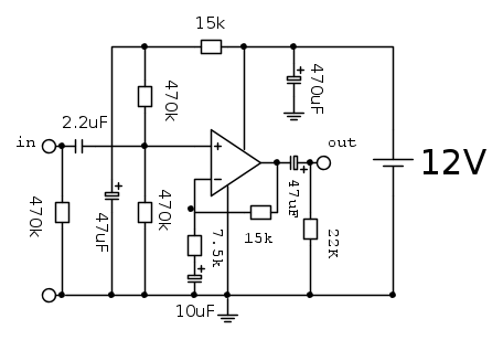

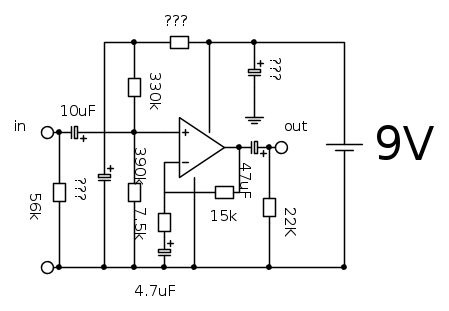

francos ha scritto: Io ho un pickup Humbucker e chiedendo al costruttore mi ha risposto che ha "Measured DC resistance (K ohm) 15.9" , che valore mi consigli ?
150-180 kohm. In pratica basta che adotti nel partitore che polarizza l'ingresso, per il circuito di cui si è parlato nel thread, una resistenza superiore da 330 k e una inferiore da 390 k - mentre la resistenza della cella RC che filtra l'alimentazione del partitore la porti a 56 k.
Visto che siamo quasi a 180 kohm di impedenza di ingresso (che cominciano ad essere tantini) occorre schermare molto bene l'ingresso e usare buoni cavi schermati.
