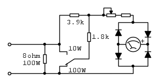

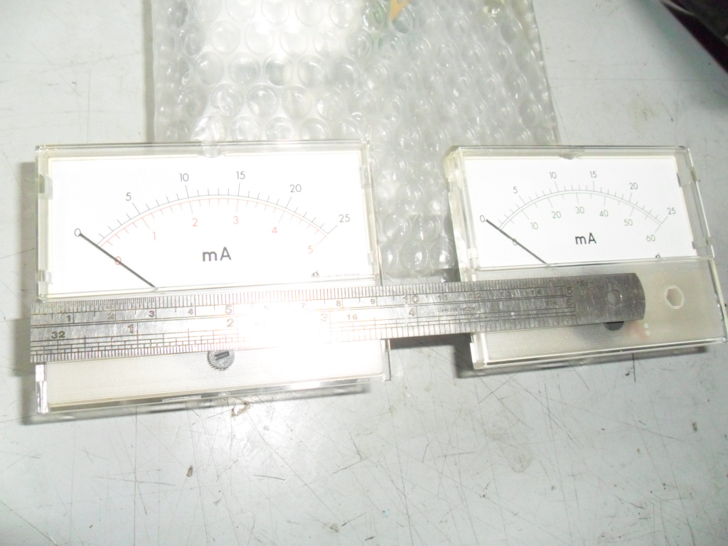

Salve,
riprendo la discussione perché ho recuperato 2 strumenti da usare, però ho dei problemi per stampare la scala che Foto Utentevenexianha fatto per riportarla alle misure dello strumento, non so se è un mio problema, ma a stampare l'immagine , viene esageratamente grande e non riesco a rimpicciolirla alle mie dimensioni, con gentilezza ti chiedo se potessi disegnarla anche con meno dettagli e curvata, non lineare, sempre che non ti porti via troppo tempo , ti ringrazio comunque per quanto fatto fino ad ora.
Foto UtenteBrunoValente ho usato lo schema che hai fatto in [48] con le due scale su due strumentini ed è perfettamente funzionante , ho messo 4 diodi schottky BAT42 :ok:
Alex

Messaggioda Foto Utentevenexian » 7 giu 2018, 9:07
Dammi il raggio di curvatura, l'angolo compreso e dimmi esattamente quale scala, con il suo fondo scala.
La metto tra le cose da fare...
Ti consiglio però di imparare come si scala un'immagine. Mi sembra uno 'skill' di base per chiunque tocchi una tastiera nel 2018... ;-)
Edit: mi rendo conto che misurare raggio e angolo della scala attuale possa essere un problema. Va altrettanto bene la misura della corda e dell'alzo della curva.

Messaggioda Foto Utentesetteali » 7 giu 2018, 9:26
Buongiorno,
grazie per i consigli sia di Foto Utentevenexian che di Foto Utentelelerelele, mi metto subito a scaricare i programmi e vedere il link, è una cosa che mi piace :ok:
Lo sapevo di non essere uno " skillful " :(
Per quanto riguarda la scala, ho misurato un raggio di 36 mm e 90°, non so se è sufficiente.
Alex

Messaggioda Foto Utentevenexian » 7 giu 2018, 9:28
setteali ha scritto:Per quanto riguarda la scala, ho misurato un raggio di 36 mm e 90°, non so se è sufficiente.
No. Quale scala e quale fondo scala?

Messaggioda Foto Utentesetteali » 7 giu 2018, 9:32
giusto, la scala n° 4 e fondoscala 100 W e 10 W.

Messaggioda Foto Utentevenexian » 7 giu 2018, 9:38
La scala 4 è in W e dBW, non può avere due fondo scala, ma solo uno...

Messaggioda Foto Utentesetteali » 7 giu 2018, 9:46
allora, sempre scala 4 , 100 W e anche scala in dBW

Messaggioda Foto Utentevenexian » 7 giu 2018, 9:52
Ti consiglio di fare il fondo scala a 126 W, così i numeri vengono interi. Può andare?
