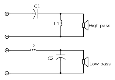

Ok, era uno schema che ho trovato da questo sito
http://www.nandoweb.it/ELE_filtri%20bf.HTM
DR1 ha scritto:Nel filtro low pass, i poli del condensatore, non dovrebbero essere invertiti ?

Messaggioda Foto Utenteabusivo » 21 feb 2014, 16:49
Penso che abbia poco senso parlare di condensatori polarizzati quando si è in presenza di segnali audio amplificati.
Si è sempre in presenza di tensioni alternate.

Messaggioda Foto Utentemrc » 21 feb 2014, 16:56
DR1 ha scritto:Ok, era uno schema che ho trovato da questo sito
Foto UtenteDR1, i seguenti schemi elettrici sono gli stessi da te postati tramite l' immagine che ho cancellato:
Al seguente link, trovi una guida all' uso di FIDOCADJ:
Come vedi non è poi così difficile eseguire dei disegni con FIDOCADJ; se, in seguito, hai necessità di postare degli schemi elettrici cerca di usarlo.
