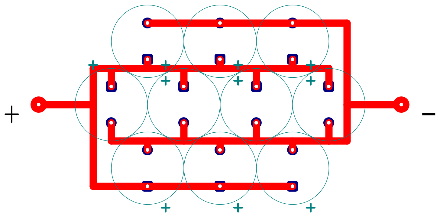

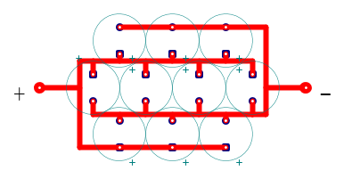

Ultime news, ho cercato un po' in giro e né in casa né nelle mie tasche ho trovato elettrolitici da 3300uF 50V
Però ho una bella scorta di elettrolitici da 330uF 50V 105° e a bassa impedenza. Se volessi usare quelli, come dovrei collegarli? In parallelo lo so, ma c'è un criterio consigliato oppure basta che li collego alla _zzo ?

claudiocedrone
21,3k 4 7 9 - Master EY
- Messaggi: 15303
ibra ha scritto:.. ma c'è un criterio consigliato oppure basta che li collego alla _zzo ?
Devi solo rispettare la polarità.
Potresti preparare a parte due mazzetti da 10, collegamenti volanti tra i condensatori, più o meno così
