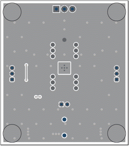

boiler ha scritto:Ha un exposed pad... con un layout corretto ci dissipi ben altro che 1W!
Boiler
E poi nulla ti vieta di esagerare ... con un paio di silpad da mezzo mm di spessore puoi accoppiarci anche un paio di dissipatori, sopra e sotto, se proprio vuoi andare sul sicuro (anche se, secondo me, per 1W sarebbe un po come usare un Kalashnikov per far fuori una zanzara :mrgreen: ... un bel piano di massa sopra e sotto con abbastanza vias ed un minimo di superfice dovrebbero essere piu che sufficenti)
Foto UtenteEtemenanki
9.527 3 6 10
Messaggi: 5950
[53] Re: progetto amplificatore per cuffie ottimo
Messaggioda Foto UtenteSediciAmpere » 31 dic 2021, 19:20
Mi sa che almeno una sopra la dovrò aggiungere, hanno fatto solo una piazzola delle dimensioni dell'integrato e isolata dal piano di massa, comunque non è un problema, ho tanti dissipatorini da 30K/W
4.187 5 5 8
Messaggi: 4848
[54] Re: progetto amplificatore per cuffie ottimo
Messaggioda Foto Utenteboiler » 31 dic 2021, 19:30
Prima di appiccicarci roba, lasciala accesa un paio d'ore. Secondo me si scalda appena.

SediciAmpere ha scritto:... e isolata dal piano di massa ...
Secondo il datasheet dovebbe essere connessa a VEE, ma nulla impedisce di ampliarla sul lato inferiore ;-)
EDIT: aspetta, stai parlando di uno stampato gia fatto, non di uno tuo, giusto ? ... allora si, ma nel caso scaldasse troppo (anche se credo che Foto Utenteboiler abbia ragione) puoi comunque aggiungerlo pure sotto, i silpad sono isolanti.
