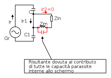

:-) Beh, negli humbucking le due bobine e i due magneti che peraltro devono avere identica "parametrizzazione" sono disposti affiancati o sovrapposti (stack o vertical humbucker, in questo caso, più recenti e realizzati appositamente per essere inseriti senza modifiche negli alloggiamenti per i single coil), "ribaltati" sia magneticamente che elettricamente; captano, o meglio, trasducono in segnale elettrico non nullo solo il movimento della corda (o comunque di qualcosa di ferromagnetico che gli si sventoli vicino :mrgreen: ) ma anche se li si pone attaccati a un trasformatore di rete non generano alcun ronzio ed è proprio questo comportamento che rimane per me oscuro... non riesco a capire la differenza sostanziale che pure deve esserci tra la perturbazione generata dalla corda che diviene segnale "utile" e quella indotta dall'alternata che invece si annulla per somma di fase opposta :? ; a questo punto cercherò di documentarmi più approfonditamente; il materiale che sono finora riuscito a reperire in rete sull'argomento dà solo spiegazioni per sommi capi che mi lasciano (probabilmente per mia ignoranza) sempre con il medesimo dubbio.
Invece, sempre al riguardo della capacità C2 dello schema, che se ho capito bene è tra il conduttore del segnale (sbilanciato) e il riferimento di massa, se ho davvero capito, ripeto, dovrebbe essere la somma della capacità parassita del cavo schermato di connessione più quella del controllo di tono più quella dell'eventuale condensatore di tone-bleed del volume (infatti, nella Stratocaster se si diminuisce il volume aumenta il ronzio... ) e non è solo quindi (sempre ammesso che abbia capito) dovuta a imperfetta schermatura. O_/

Per quanto riguarda C2, la cui presenza giustificherebbe il ronzio originato da campi elettrici e non magnetici, non mi pare possa essere ricondotta alle capacità parassite tra le varie parti del circuito interne allo schermo: se tutte le parti che hai menzionato (potenziometri del volume e tono, condensatori di accoppiamento, capacità tra calza e centrale del cavo schermato ecc) fossero davvero dentro allo schermo, ovvero se lo schermo fosse davvero perfetto, allora non potrebbero che finire in qualche modo in parallelo a Zm e non verso terra e quindi non potrebbero far scorrere alcuna corrente di ronzio in Zin

C2 c'è!! hai voglia se c'è!!
Manco a farlo apposta mio figlio ieri mi ha portato una Fender Stratocaster di un suo amico per farmi riparare la presa del jack che si era ossidata. Ovviamente l'ho aperta per vedere come è fatto questo fantomatico schermo che non scherma...e in effetti è fatto con i piedi.
Tanto per cominciare non avvolge praticamente nulla: è un triangolo di carta stagnola disposto sotto il pannellino dove sono montati i potenziometri e i magneti ma in pratica si estende solo davanti ai potenziometri, si trova tra le manopole e i potenziometri e serve solo a schermare l'"effetto mano" solo in prossimità dei potenziometri.
I magneti sono di fatto non schermati e se si avvicina la mano in prossimità delle bobine senza toccare le corde compare il ronzio.
La parte da leone però la fanno le calamite cilindriche disposte sotto le corde: sono conduttive e, cosa assurda, non sono collegate allo schermo, per cui, siccome la capacità parassita tra le calamite e le bobine è alta, portano dentro una gran quantità di rumore. Credo che il 90% di C2 sia proprio lì.
Sarebbe sufficiente estendere lo schermo anche posteriormente sul fondo dove sono ancorate le molle del vibrato e anteriormente in modo da schermare le bobine dei magneti lasciando spuntare fuori solo le calamite e inoltre collegare allo schermo le calamite.
