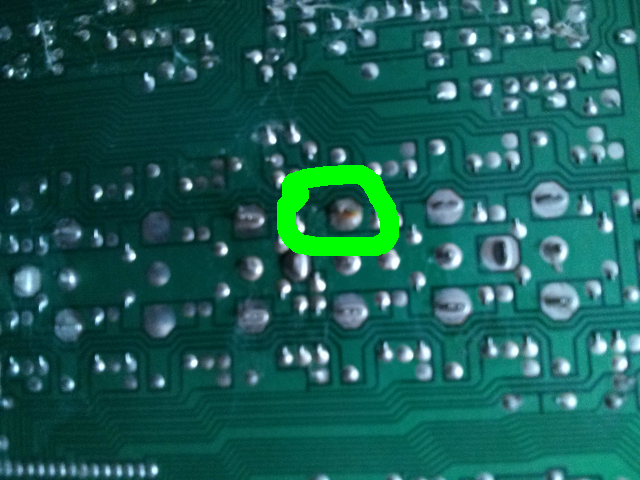

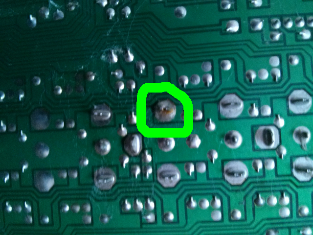

Ho finito di passare il diluente antinebbia e ora ci sono residui di pellicola protettiva sparsi dappertutto.
Ho notato che alcune saldature sono di colore arancio, sul rosso.
Appena posso posto le foto.

[64] Re: Amplificatore che va in protezione
Messaggioda Foto UtenteDR1 » 11 gen 2014, 17:21
Questa e la saldatura rossastra

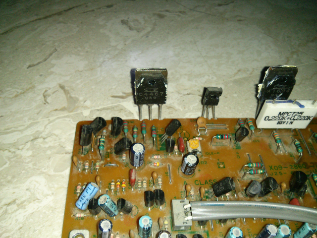

Questi sono i transistor

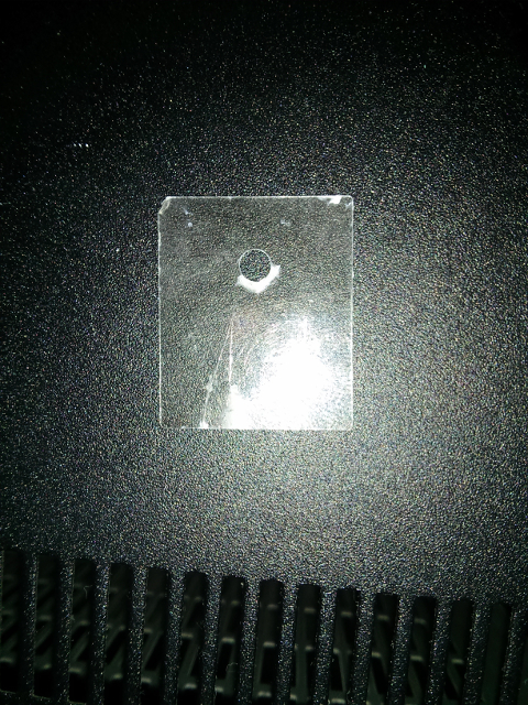

[66] Re: Amplificatore che va in protezione
Messaggioda Foto UtenteDR1 » 11 gen 2014, 17:38
Sul retro dei transistor tra loro e il dissipatore (oltre alla pasta termica), c'era questo film, devo rimettercelo ?

[67] Re: Amplificatore che va in protezione
Messaggioda Foto Utentemarco438 » 11 gen 2014, 17:47
Ma quello che si vede in foto, sarebbe il circuito dopo la pulizia?
DR1 ha scritto:Sul retro dei transistor tra loro e il dissipatore (oltre alla pasta termica), c'era questo film, devo rimettercelo ?
Certo e rinnnovare la pasta termica.
[68] Re: Amplificatore che va in protezione
Messaggioda Foto UtenteDR1 » 11 gen 2014, 17:50
Si è il circuito dopo la pulizia.
E' rimasta soltanto un po di polvere, in parti non facilmente accessibili, anche se in foto sembrano varchi enormi.
Foto UtenteDR1

[69] Re: Amplificatore che va in protezione
Messaggioda Foto Utentemarco438 » 11 gen 2014, 18:01
Abbi pazienza ma a me sembra piu' sporco di prima :mrgreen:
Quel "po di polvere" che si vede sotto tutti i componenti, unito ad un "po di umidita'" potrebbe generare falsi contatti e provocare un cattivo funzionamento del circuito.
[70] Re: Amplificatore che va in protezione
Messaggioda Foto UtenteDR1 » 11 gen 2014, 18:05
Capisco, proverò a pulire meglio.
Tieni conto che nelle foto post pulizia ho usate il flash, che mette in evidenza maggiormente la polvere, a differenza delle foto prima della pulizia (fatte senza flash).
