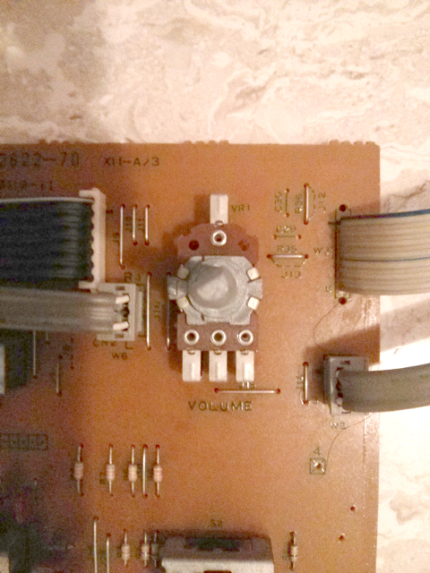

Questo è il potenziometro del volume.
Non sono ancora riuscito a procurarmi lo spray secco, ma se questo non dovrebbe bastare dovrebbe trovo un sostituto a questo potenziometro ?
C'è scritto 0651760-100k3bmx2

DR1 ha scritto:Non sono ancora riuscito a procurarmi lo spray secco, ma se questo non dovrebbe bastare dovrebbe trovo un sostituto a questo potenziometro ?
Cerca di non rovinarlo altrimenti sono cavoli amari !
Come puoi notare ha un terminale in più (4 anzichè 3)
Il terminale in più serve per l'inserimento del loudness.
Se monti un normale potenziometro, ti giochi il loudness.
Per pulirlo non devi usare spary secco, ma spray per potenziometri.
Se disponi di aria compressa, prima soffialo, perché lo spray per potenziometri contiene oltre alla sostanza pulente un olio lubrificante.
Se la sporcizia è troppa si impasta tutto !

Messaggioda Foto UtenteDR1 » 11 gen 2014, 19:59
Spray per potenziometri ?
E dove lo trovo ?
C'è scritto proprio spray per potenziometri ?
Il loudness prima di smontarlo funzionava, speriamo bene.

giorgio25760 ha scritto:Se disponi di aria compressa, prima soffialo, perché lo spray per potenziometri contiene oltre alla sostanza pulente un olio lubrificante.
Proprio per questo motivo consigliavo lo spray secco, ma effettivamente, considerato che il potenziometro non è di quei tipi "chiusi", allora si può usare l'altro spray a patto di usare tassativamente l'aria compressa (prima) e rimuovere quanto più sporco possibile, altrimenti viene fuori un impasto che non si rimuoverà tanto facilmente.

Messaggioda Foto UtenteFedericoSibona » 11 gen 2014, 21:15
Talvolta quegli spray si chiamano: spray per contatti striscianti
