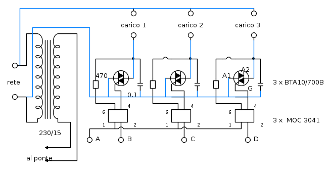

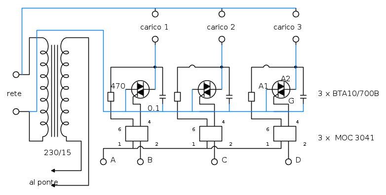

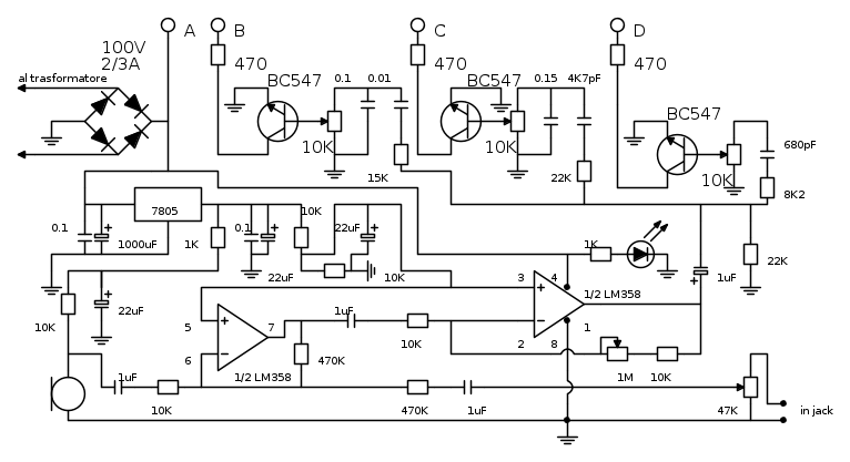

Come ho gia' spiegato, lo schema e' ricavato da un disegno fatto a mano (poco meno che carta straccia)che ho cercato di rendere il meglio possibile sia per il disegno sia per l'elettronica. Cio' non toglie che potrei aver fatto qualche errore; quindi vi prego di analizzarlo e darmi il vostro parere.
In caso di necessita', comunque, ho a disposizione ( dal mio amico) l'originale montato e funzionante cui potremo accedere, all'occorrenza, per eventuali dubbi.
Questa e' la parte a bassa tensione; l'ingresso puo essere scelto tra microfono e collegamento diretto tramite prese Jack. Di seguito la parte a 230V con triac e fotoaccoppiatori.
Come si puo' vedere e' piuttosto semplice e, nel contempo le due parti sono tra loro isolate per quanto attiene la 230.
Ditemi cosa ne pensate e correggete, per favore, eventuali errori. Io ho controllato tutto ma, tra disegno e verifiche, ormai mi bruciano gli occhi.

[89] Re: luci psichedeliche
Messaggioda Foto Utentemarco438 » 20 mag 2011, 15:17
Primo errore: ho invertito il numero dei pin di alimentazione del 358!!!!!
Gli altri li lascio a voi.

Messaggioda Foto Utentemir » 20 mag 2011, 18:59
Innazitutto un Grazie a marco per aver postato (trasformato con fidocadj) lo schema che ci aveva anticipato,che a prima vista sembrerebbe avere delle buone funzionalità/caratteristiche, di più non dico vuoi per competenza elettronica.. :D ..vuoi per motivi di tempo, e vuoi perché mi prme di più insistere sull'aspetto sicurezza, da non sottovalutare reòlativa al progetto per il quale crc89 ha già acquistato i relativi componenti e si accinge alla realizzazione.
