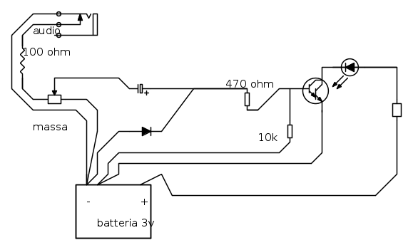

[87] Re: circuito stampato led a ritmo di musica
Messaggioda Foto Utenteramboluis » 30 giu 2012, 19:18
ho aggiunto la resistenza da 100 ohm nel cavetto audio
va bene cosi:
80 1 7
Messaggi: 314
Iscritto il: 28 giu 2012, 18:39
[88] Re: circuito stampato led a ritmo di musica
Messaggioda Foto Utentemarco438 » 30 giu 2012, 19:23
ramboluis ha scritto:ho aggiunto la resistenza da 100 ohm nel cavetto audio
Perche'?
[89] Re: circuito stampato led a ritmo di musica
Messaggioda Foto Utenteramboluis » 30 giu 2012, 19:25
TardoFreak ha scritto:Mettici una resistenza in base da 100 ohm. Senza di questa ti manda in distorsione l' audio.
l'ho dedotto da questa frase
80 1 7
Messaggi: 314
[90] Re: circuito stampato led a ritmo di musica
Messaggioda Foto Utentemarco438 » 30 giu 2012, 19:33
Credo tu abbia dedotto male; Foto UtenteTardoFreak si riferiva all'altro circuito.
