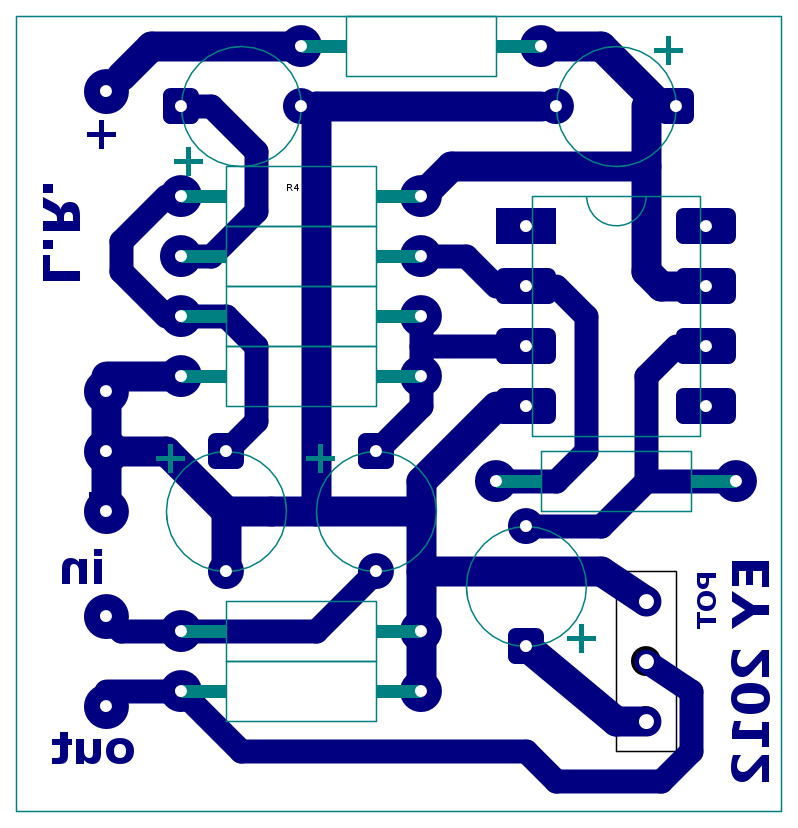

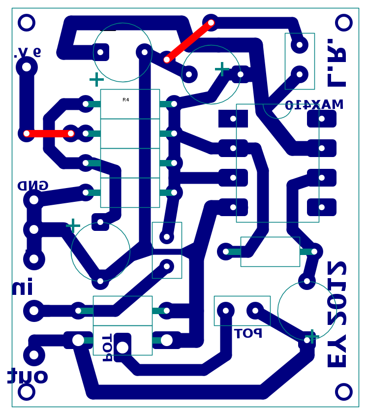

Messaggioda Foto Utentefrancos » 14 lug 2012, 14:00
Piercarlo ha scritto:! E il resto del circuito rimane esattamente lo stesso...
Piercarlo
Riassumendo....
MAX410 al posto del TL071
Alimentazione a 9Volt anzichè 12Volt (alimentatore risparmiato...)
Potenziometro (valore e posizione da decidere)

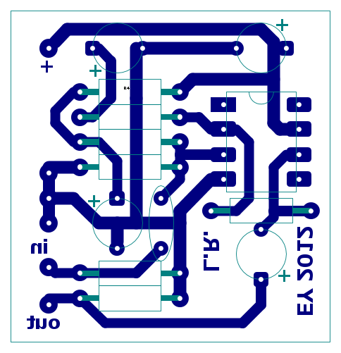

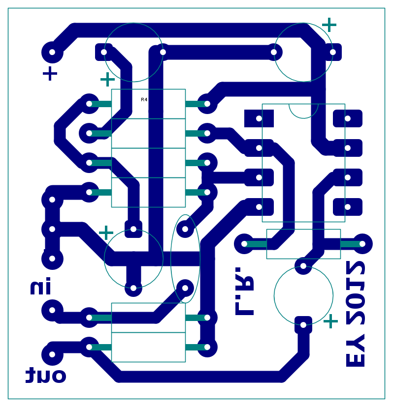

[84] Re: PCB preamp con TL071
Messaggioda Foto Utentecrovax » 14 lug 2012, 14:10
Candy ha scritto:E questo il PCB del circuito di Foto UtentePiercarlo, completo di tutti i componenti. I condensatori li ho messi tutti diametro 5 mm. Mi sa che è poco per quel dannato "grasso" di C4.
Ho volutamente allargato un poco il tutto, per chi volesse cimentarsi ad inciderselo col lucido ed il tricloruro di ferro.
Se posso dare un consiglio da dilettante, nell'articolo metterei questo PCB con scritti i valori dei vari componenti. E' molto più semplice quando si va a montare il tutto :P
Ho provato ad incidere col cloruro di ferro e devo dire che viene bene, un po' difficoltosa la saldatura a causa della vicinanza dei componenti, ma perdendo un po' di tempo si può fare! ;)

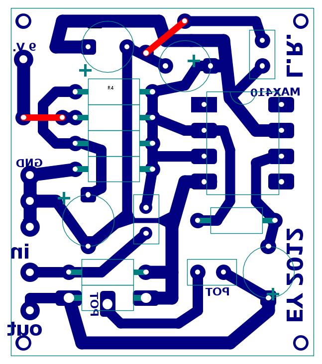

[85] Re: PCB preamp con TL071
Messaggioda Foto Utentefrancos » 14 lug 2012, 16:10
"Chi è senza peccato scagli la prima pietra", bisogna controllare, non lo so se è tutto corretto, ma
l'idea è questa.

[86] Re: PCB preamp con TL071
Messaggioda Foto UtentePiercarlo » 14 lug 2012, 17:14
Ma limitarsi a sostituire l'integrato lasciando fuori il potenziometro dallo stampato e lasciando il circuito di alimentazione uguale a prima, senza farlo diventare un "trans" tra un'alimentazione singola e una duale non andava bene? E perché?

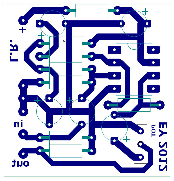

[87] Re: PCB preamp con TL071
Messaggioda Foto Utentefrancos » 14 lug 2012, 17:31
Piercarlo ha scritto: senza farlo diventare un "trans" tra un'alimentazione singola e una duale non andava bene? E perché?
Piercarlo
un trans ? :mrgreen:
magari ho sbagliato tutto, ma la mia idea era questa :
Spostare la resistenza prima del condensatore come tu hai approvato prima.
Aggiungere un 100nF al lato positivo di alimentazione OPAMP, ma se non serve...nada.
Dotare il CS di predisposizione per il POT eventuale, chi non lo vuole monta la resistenza e basta.
Sè non lo ho fatto bene, pazienza , si corregge, ma l'idea non mi sembrava male, l'unico modo per esportela chiaramente era questo per me.

[88] Re: PCB preamp con TL071
Messaggioda Foto UtentePiercarlo » 14 lug 2012, 17:58
francos ha scritto: un trans ? :mrgreen:
Succede anche nelle migliori famiglie! :mrgreen:
Era AGGIUNGERE una resistenza prima di C4 - come giustamente suggerito da Foto UtenteCandy
Come l'hai aggiunto tu non serve a niente. Quel condensatore (rigorosamente ceramico) andrebbe saldato DIRETTAMENTE sui pin di alimentazione dell'operazionale, altrimenti è quasi come non mettercelo.
Con un po' di pazienza poteva essere fatto meglio:
Se non lo ho fatto bene, pazienza , si corregge, ma l'idea non mi sembrava male, l'unico modo per esportela chiaramente era questo per me.
Posso solo ripetere quanto detto prima: si poteva fare meglio con un po' di pazienza e attenzione in più. Anche perché a questo punto è ancora meno chiaro di prima da cosa possa essere saltata fuori la.... trans, che non è sul positivo ma sul NEGATIVO con una "ve" che non dovrebbe affatto esserci. E questo senza contare gli ingressi messi in corto e la rete di retroazione che è andata per farfalle...
Piercarlo
