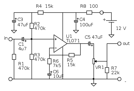

Candy ha scritto: Vista la presenza del potenziometro VR1, ha ancora senso di esistere la resistenza R7? E' collegata correttamente? Collegata in questo modo rende la regolazione del potenziometro non più lineare...
