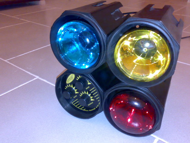

ok ragazzi,
sono nuovo quindi spero di aver scritto nella sezione giusta; comunque...............
ho trovato queste vecchie luci:
solo che non lampeggiano, restano fisse;

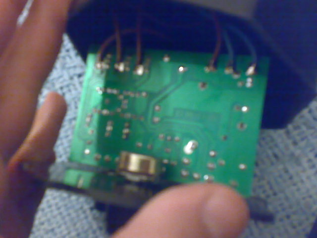

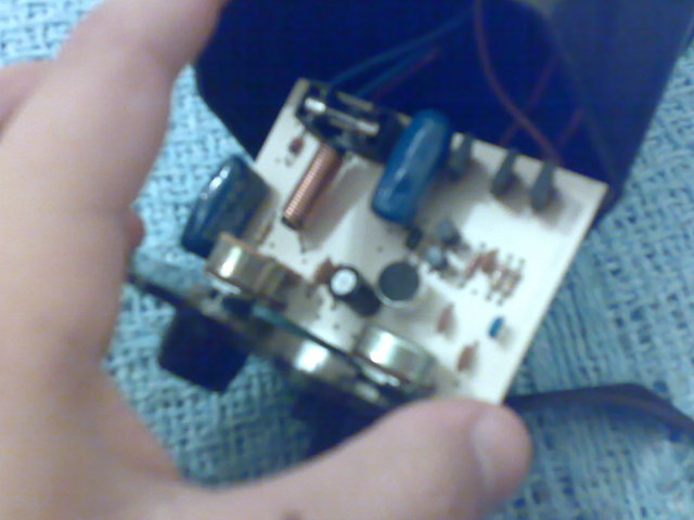

ho fatto un controllo dentro e mi è sembrato tutto a posto:
la mia considerazione è che si è rotto il microfono ma non sono in grado di controllare se è così perciò vorrei sapere come capire cosa ce che non va e magari ovviare al problema.
insomma vorrei sapere se ce un modo per far funzionare queste luci; se non è troppo complicato vorrei sapere come sostituire il microfono con un jack da 3,5.
strumenti a disposizione: un tester ed un saldatore a stagno
conoscenze: NESSUNA :oops: :cry: :oops: :cry: :oops: :cry: :oops: :cry: :oops: :cry:

[9] Re: riparare luci psichedeliche?
Messaggioda Foto Utenteval98 » 25 nov 2011, 0:41
alev ha scritto:Sai cosa è un componente elettronico, almeno a grandi linee?
a parole sicuramente non so dirtelo comunque sul circuito ho riconosciuto (grazie a google):
una decina di resistenze,
qualche condensatore,
un microfono a condensatore,
un fusibile (non ne sono sicuro),
e altri 5 pezzi che non so cosa siano...
per riconoscerli mi basterebbe una specie di "tavola dei componenti"
alev ha scritto:ho dimenticato di chiederti se hai pratica di saldature con circuiti elettronici e nell'uso del tester/multimetro
allora, riguardo le saldature per il momento mi sono ingegnato a "risaldare" qualche filetto staccato quà e là, quindi non ho mai costruito un ciruito;
invece con il tester ho solo misurato la carica delle batterie e controllato qualche collegamento difettoso :oops: :oops: :oops:
Foto Utenteval98
Messaggi: 5
Iscritto il: 21 nov 2011, 18:11
[10] Re: riparare luci psichedeliche?
Messaggioda Foto Utentealev » 25 nov 2011, 8:07
I vari componenti, in genere, sono riconoscibili da sigle oppure codici a colori.
In sintesi, quello che devi fare per riprodurre lo schema è quanto segue:
1. Su un pezzo di carta, disegna a mano i vari componenti che vedi sulla basetta delle luci, indicando anche la sigla che trovi su ogni componente e mantenendo una certa distanza tra un componente e l'altro; i condensatori e le resistenze hanno valori espressi in codice mediante numeri oppure colori, vedi qui e qui.
2. Seguendo le piste di rame che trovi sulla basetta, disegna sulla carta i vari collegamenti tra i componenti, facendo bene attenzione soprattutto al circuito integrato (quello con tanti piedini); al termine della fase, ricontrolla i collegamenti.
Per ora non voglio mettere troppa carne al fuoco, aspetta a caricare sul forum immagini dello schema; piuttosto sarebbero meglio altre due foto del circuito visto dall'alto e dal basso ma devono essere bene a fuoco, puoi arrivare fino a 640x480.
Nelle immagini che metti, indica i componenti che non riconosci.
