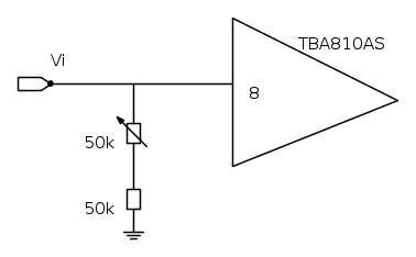

Se posso approfittare della tua gentilezza vorrei chiederti un po di cose per chiarirmi alcuni dubbi.
1)Il lettore MP3 che sarà la fonte dell'amplificatore ha un uscita stereo,mentre il TBA810(spero di non aver preso un abbaglio) ha un ingresso solo (mono).Quindi dovrei sommare i due segnali L e R?Posso farlo semplicemente utilizzando un cavo con jack mono oppure devo usare un operazionale in configurazione sommatore pesato?
2)La resistenza fissa sull'ingresso dell'amplificatore riportata sullo schema tipico posso sostituirla con un potenziomentro di pari valore per regolare il volume?O comunque dividere la resistenza in due parti:
per evitare che la resistenza all'ingresso dell'amplificatore sia portata a 0.

Inoltre ho visto,sempre dal datasheet,che con C3=820pF posso portare la banda a 40 - 20kHz e dimensionare C7 tramite C7=5*C3.L'unica cosa che mi domando è che se l'aumento di banda non mi provochi una diminuzione del guadagno ad anello chiuso.
Spero di non aver detto troppe fesserie e scusate la marea di domande.Spero che possiate rispondere anche senza fretta tanto non è una questione di urgenza primaria! :-)
