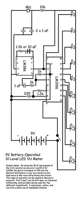

ciao a tutti ragazzi...sono nuovo di qui. :ok: ..mi sono iscritto pochi istanti fa....chiedo lumi relativamente ad un circuito trovato in rete..lo schema e' il seguente
http://www.flickr.com/photos/silverwuff/sets/72157604990008469/
il mio dubbio e' questo:
ho simulato il software proteus il suddetto circuito..in ingresso ho posto un segnale audio da file, ad una certa ampienza(tensione)...mi chiedo..un microfono electret che valore di tensione ha in uscita in tal caso???se inserisco un valore compreso tra i 20 e i 50 mv in ingresso mi si accende un unico led...non capisco quindi...e' possibile che un microfono a condensatore abbia in uscita un valore prossimo ad un volt?in quanto solo in tal caso i led tendono ad illuminarsi.allora che senso avrebbe preamplificare il microfono????grazie a tutti e scusate per l'immensita' di parole....

Ciao, che io sappia i microfoni generalmente presentano una tensione tra i 3 e i 10mV,
per ottenere una tensione di max 1V devi per forza preamplificare il segnale.
Solitamente i VU meter, vengono impiegati per controllare anche visivamente il livello del segnale nella catena audio dopo il pèreamplificatore, ad esempio, se preamplifichi troppo, il VU meter classico ha un led rosso che ti indica l'OL, è poi possibile spostare il VU dopo l'EQ, dal compressore di dinamica e così via fino a controllare "cosa mandi" all'amplificatore di potenza...
Spero di essere stato chiaro

no allora...il funzionamento lo conosco...il mio dubbio e'....per quale motivo nel simulatore mettendo un ingresso fino a 50 60 mv non succede nulla....solo ad un volt mi funziona....allora o lo schema non e' corretto oppure i microfoni electret hanno tensione di uscita piu' elevata....oppure ancora potrebbe essere colpa del simulatore....grazie a tutti..

No, gli electret non ti daranno mai un volt da soli, se non sbaglio sono mic a condensatore polarizzati (non hanno bisogno della 48V) tutto qua.. Per il resto non ti so aiutare mi spiace..

elettrokimbo ha scritto:allora o lo schema non e' corretto ... oppure ancora potrebbe essere colpa del simulatore
Dubito che lo schema non sia corretto se chi ha postato il circuito nel link ha messo pure le foto di dimostrazione, il tutto funzionante.
Se lo vuoi montare, prima lasci perdere il simulatore, successivamente compri il materiale e lo monti.. Niente di più facile.
Ciao.
