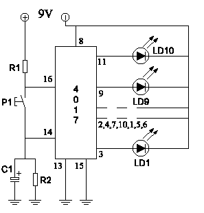

ciao a tutti
ho un problema al quale non riesco a venire a capo... :cry:
ci sono questi due circuiti che ho montato su breadboar e che funzionano alla perfezione se presi singolarmente;
- nello schema con il 4017 faccio accendere uno alla volta i led (uno per ogni uscita) premendo il pulsante N.O. (ogni volta che lo premo scatta di 1 led), ah e l' ho alimentato a 12V anzichè 9 come nello schema.
schema 4017.gif (3.73 KiB) Osservato 5689 volte
- in qello con l' NE555 genero un onda quadra di circa un lampeggio al secondo
Lampeggiatore NE555.png (11.32 KiB) Osservato 5689 volte
Il mio problema sta che vorrei sostituire il pulsante con l uscita del 555 in modo che l onda quadra agisca come un interruttore aperto e poi chiuso... ma ciò non funziona perché facendo questo lampeggia il primo led ma non passa mai al secondo, lo fa solo se collego il pulsante e lo premo ma quindi non risolvo niente... :cry: :?
L' unica soluzione che mi è venuta in mente è quella di far comandare al 555 un piccolo relè che agisca al posto del pulsante però non l' ho ancora messa in pratica...
CONSIGLI...?? in cosa sbaglio...??
please help me

Collega direttamente l'uscita del 555 all'entrata di clock che vuoi pilotare senza condensatore e niente. Tra l'altro il 4017 ha due entrate di clock.
Vedi anche qui.
Dimenticavo, gli schemi falli con FidoCad.

di sigle non sono esperto però nel primo collegamento è un HEF4017B mentre il mio è un HCF4017BE, cambia qualcosa...?
quindi te diresti di eliminare il parallelo tra c1 e r2, però r1 rimane da un lato sprovvista di collegamento o devo eliminare anche quella...??
e quindi devo poi collegare direttamente il 3 (out) del 555 con il 14 (clock) del 4017...
esatto..?? :-)

Messaggioda Foto Utentesimo85 » 13 gen 2012, 19:33
dimitri94 ha scritto:di sigle non sono esperto ... cambia qualcosa...?
Si ma nel tuo caso è irrilevante e non ha importanza. HC sta per High Speed CMOS, per maggiori info vedi qui e per le caratteristiche elettriche vedi qui.
quindi te diresti di eliminare il parallelo tra C1 e R2
Assolutamente si.
però R1 rimane da un lato sprovvista di collegamento o devo eliminare anche quella?
R1 la lasci li dov'è collegata al pin 16. Osserva bene il datasheet ;-)
esatto?
You're right :ok:

Messaggioda Foto Utentedimitri94 » 13 gen 2012, 19:40
FUNZIONAAAAAAAAAAAAAAAAAAAAAAAAAAAA :D :D :D :D :D :D
va tutto alla perfezione grazie mille [user]gohan[/user]!!!! =D> :ok:

Messaggioda Foto Utentesimo85 » 13 gen 2012, 19:54
Una domanda... Hai messo un resistore in serie a ciascun LED?

Messaggioda Foto Utentedimitri94 » 13 gen 2012, 20:01
no non l' ho messo perché avevo letto da dove avevo preso lo schema che non serviva perché già l' integrato mi limitava la corrente... :-)
devo metterla...??

Messaggioda Foto Utentesimo85 » 13 gen 2012, 20:05
dimitri94 ha scritto:' integrato mi limitava la corrente
L'integrato non limita la corrente.
È più corretto dire che non ce la fa a dare di più, e come si dice in questi casi lo stai "tirando per il collo", ed un bel giorno ti dirà O_/ str* :mrgreen:
devo metterla?
Sempre. Di che colore sono i LED? Sono da 5mm?

Messaggioda Foto Utentedimitri94 » 13 gen 2012, 20:26
ma come faccio a "tirarlo peril collo"..?? :-o gli metto appena un led per ogni uscita a parte l' ultima che ne metto due per questioni pratiche... :-)
i led sono bianchi da 5mm...
da quanto gliela devo mett la resistenza...??
