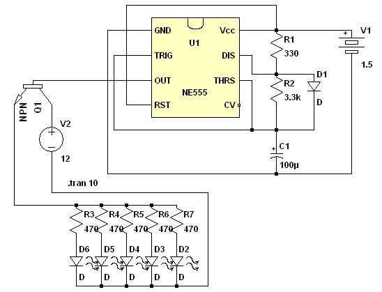

salve a tutti, sono nuovo di qui e volevo iniziare con il primo esperimento, dato ke mi piacciono i led volevo creare uno strobo, ho trovato questo schema, xo devo usare 30 led bianchi da 1,5 mm. con alimentazione di auto, 12-14 V. qualcuno mi può fornire un aiuto sui valori dei componenti da usare? ringrazio in anticipo!

1.5V come da schema non sono affatto sufficienti. I LED sono da mettere sul collettore del transistore.
Per i calcoli di frequenza e duty cycle vedi qui.

Messaggioda Foto Utentesimo85 » 2 lug 2012, 0:49
am91 ha scritto:Un'aiuto potresti darmelo?
Certamente. Dimenticavo, benvenuto sul forum. :)
Se vuoi ottenere un effetto a strobo il duty cycle deve essere molto breve, però la frequenza la devi stabilire tu.
Seconda cosa, il 555 lo puoi alimentare a 12V tranquillamente.
PS: nello schema fatto con LTspice ci sono due errori.
1) La batteria da 1.5V. Una tensione insufficente per alimentare il componente, come vedrai dal datasheet linkato. La tensione minore che mi viene in mente per il modello "low voltage" è 3V, comunque andiamo avanti.
2) Sui catodi dei LED manca il simbolo del riferimento.
Sei in grado di dimensionare la corrente per i LED e scegliere il transistore?
Se non capisci chiedi.

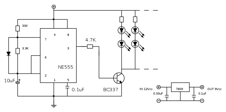

Non hai specificato quali sono precisamente le caratteristiche dei led (tensione/corrente) quindi non si puo' dimensionare un "circuito finale"; una possibile soluzione con NE555 potrebe essere questa:
che prevede pero' l'alimentazione a 12V.
Nel caso dell'auto pero' la tensione oscilla ed arriva anche a 14V, per cui forse sarebbe bene prevedere un regolatore di tensione in ingresso ( es. 7809 ) aumentando il numero dei paralleli e facendo serie di due led.

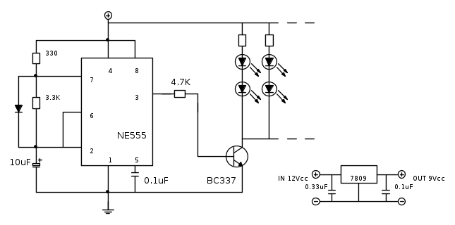

Di seguito lo schema modificato; ho previsto serie di due led e manca il valore delle resistenze in attesa delle notizie richieste.
C'e' anche lo schema per ridurre la tensione (in basso a destra).
Ci sara' forse da rivedere (modificando il valore delle resistenze 330/3.3k) la frequenza di lampeggio.
