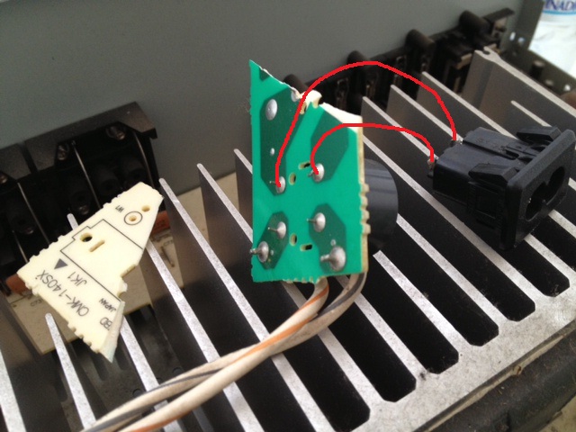

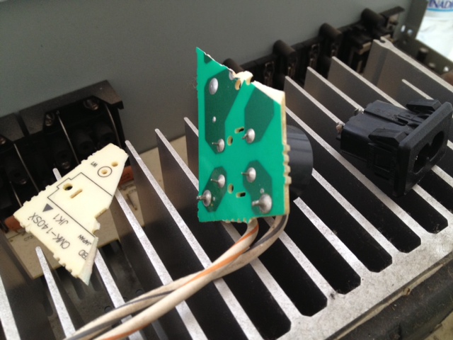

ho recuperato in cantina il vecchio ampli, mi sono accorto però che la presa per l'inserimento del cavo corrente era ballerina, quindi prima di collegarlo l'ho aperto per vedere cos'era successo, e voilà...ho trovato questa situazione
Immagine
mi chiedo:
è un pezzo che è facile trovare secondo voi ?
è un pezzo che una persona in grado giusto di fare una saldatura può rimontare?
c'è per caso qualche trucco per bypassare il problema?
domande da ingenuo mi rendo conto, però magari...
grazie infinite amici

Dovrebbe essere un semplice filtro di rete, c'è qualche sigla o simbolo sul componente nero rotondo che si intravede. Prova ad accostare il pezzo rotto e, se non ci sono piste strane, puoi collegare la presa provvisoriamente per vedere se funziona.

E' possibile vedere il pezzo più grande dal lato componenti? I due cavi sono quelli che portano la tensione di rete?
Certo che è difficile (almeno per me) capire come possa essersi rotto, anche inciampandosi nel cavo di alimentazione, avrebbe dovuto sfilarsi la spina dalla presa a pozzetto. A meno che la spina abbia ricevuto un carico a 90° o quasi e si sia scardinato il pozzetto, fissato a scatto, dalla sede.
Si potrebbe pensare di incollare la frattura con cianoacrilato e ripristinare le piste tranciate saldando segmenti di trecciola di rame.

in effetti credo si sia rotto nel tempo, è stato in una scatola per diversi traslochi ed una volta ha anche preso un colpo dritto sulla presa, che è finita all'interno. credo la rottura si sia verificata continuando ad infilargli la presa precariamente senza fermarsi ad aggiustarlo, colpa mia.
Proverei intanto a fare le operazioni che suggerite (incollaggio o ponticelli per intenderci), vi aggiorno sull'esito.
grazie davvero!

con il vostro aiuto il vecchio ampli è tornato a funzionare.
come avete suggerito ho prima incollato, ma non andava, allora ho fatto i ponticelli come indicato.
come nuovo, ora li saldo bene e chiudo.

Volendo fare una riparazione sicura e definitiva, data la semplicità del circuito, sarebbe facilissimo anche rifare il circuito stampato.
Basterebbe appoggiare il vecchio cs su una basetta ramata, forare usando i fori esistenti come maschera di foratura, rifare le 4 piste con un pennarello per c.s., incisione e voilà, hai una nuova schedina uguale alla precedente.
