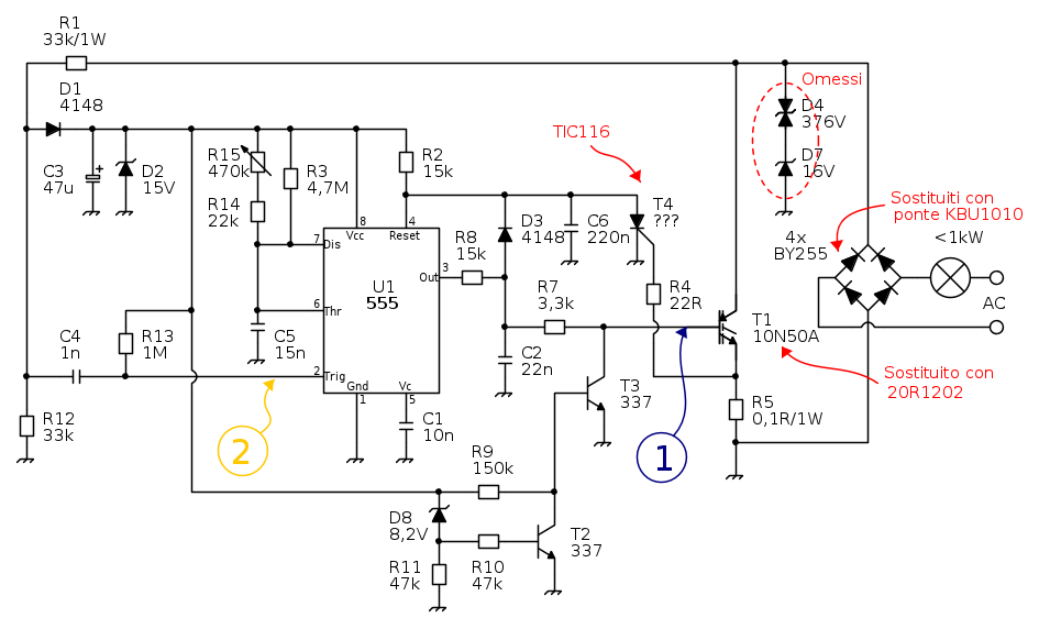

Ciao a tutti,
qualche tempo fa avevo aperto un topic dove chiedevo qualche suggerimento su come realizzare un dimmer che mi permettesse di regolare la luminosità di lampade particolarmente potenti (1 kW) senza farle ronzare.
Essendo i comuni dimmer, a queste potenze, molto rumorosi, mi venne suggerito di impiegare un dimmer con zero cross detection, e navigando in rete trovai questa AN con un progettino "pronto all'uso", di cui riporto lo schema in FidoCAD.
Per rendere leggibile "al volo" lo schema, riassumo brevemente quanto indicato nell'AN: in sostanza, il 555 si occupa di rilevare il passaggio per lo zero e provvede a generare il segnale di pilotaggio dell'IGBT. Quest'ultimo viene tenuto spento da T2 e T3 finché la tensione d'alimentazione del 555 non raggiunge circa gli 8 V, in modo da assicurare il corretto pilotaggio dell'IGBT. Infine, la resistenza di sense R5 e l'SCR T4 provvedono a fornire una semplice protezione dal sovraccarico, e credo forniscano anche una specie di soft start all'accensione per evitare di cuocere l'IGBT al primo colpo.
Rispetto allo schema originale, ho apportato le quattro seguenti modifiche (indicate in rosso nello schema):
  • ho impiegato un IGBT H20R1202, dato che il 10N50A non era disponibile;
  • ho impiegato un ponte di diodi KBU1010 anziché 4 diodi BY255;
  • poiché nello schema dell'AN manca la sigla dell'SCR T4, ho impiegato un TIC116 che avevo a disposizione;
  • ho omesso, per mancanza di reperibilità, il transil D4 e lo zener D7.
Con queste modifiche, il circuito funziona perfettamente (e davvero senza alcun ronzio) con carichi da 200 W.
Tuttavia, anche se a pagina 1 è riportato che il circuito dovrebbe funzionare fino ad 1 kW, provando a collegare una lampada di questa potenza, quest'ultima ronza leggermente per una decina secondi senza accendersi, dopodiché l'IGBT si brucia, andando in conduzione e facendo accendere definitivamente la lampada. :(
Purtroppo non riesco a capire quale sia la vera causa del problema, e considerando il costo non proprio bassissimo degli IGBT, credo sia doveroso ragionarci bene su, prima di rimettere mano al circuito.
Qualcuno sa spiegarmi quale possa essere la causa del problema ed, eventualmente, come si potrebbe modificare il circuito per assicurarsi che sia in grado di pilotare correttamente carichi da 1 kW?
Grazie! :-)
Ciao,
Niki

A prima vista direi che il problema stia nell'accensione dell'IGBT.
Vedo che è pilotato da una resistenza di Gate di ben 33k, preceduta dal filtro RC R8-C2.
Direi che la forma d'onda del segnale in Gate sia quantomeno distante da un'onda quadra, e questo porta l'IGBT a funzionare in regione attiva diretta => smoke!
Io direi di procedere per gradi, in modo da escludere le cause una alla volta.
1) Stacca il Gate dell'IGBT dal resto del circuito, collegalo fisso all'emettitore. Verifica tutte le tensioni e le forme d'onda rilevanti del circuito. Per simulare il carico dovuto al Gate dell'IGBT, collega un condensatore da qualche nF (controlliamo il DS dell'IGBT per informazioni) tra R7 e massa.
2) Verifica che con l'IGBT spento sia tutto OK, che niente stia surriscaldando, e che l'IGBT stesso "sopravviva bene". :mrgreen:
3) Accendi e spegni manualmente l'IGBT, collegando il Gate a un banale pulsante. Mi raccomando metti sempre una resistenza tra Gate ed Emettitore, in modo da evitare a tutti i costi di avere il Gate flottante.
Per accendere l'IGBT collega il Gate a una tensione continua filtrata; non trovo il DS dell'IGBT, fammelo avere così vediamo quale tensione può andar bene.
Se accendendo e spegnendo manualmente l'IGBT tutto funziona, abbiamo un bel po' di problemi in meno.
Come sempre, facciamo riferimento al disclaimer: lavora in sicurezza, mi raccomando. :ok:

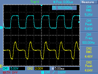

ho appena eseguito le prove che mi hai suggerito, ed ho notato che le tue previsioni erano sostanzialmente giuste!
Solo una piccola nota (dato che forse lo schema è poco leggibile): la resistenza R7 non è da 33 kΩ, ma da soli 3,3 kΩ.
Ad ogni modo, ho seguito le tue dritte, ed ho simulato la capacità d'ingresso dell'IGBT con un condensatore provvisorio da 1,8 nF (come da datasheet); non disponendo di una sonda isolata, ho alimentato il circuito in bassa tensione (scalando opportunamente R7), ottenendo una tensione d'alimentazione ai capi del 555 di circa una decina di volt.
Ho eseguito le misure nei due punti indicati nello schema.
Come avevi previsto, l'onda quadra sul gate (traccia blu) è sensibilmente distorta.
Tuttavia, l'effetto maggiore è dato dalla capacità C2 da 22 nF; infatti, rimuovendola e lasciando collegata solo la capacità provvisoria da 1,8 nF (ovvero, l'IGBT), ottengo un segnale con fronti decisamente più ripidi.
senza 22nf.gif (4.18 KiB) Osservato 9332 volte
Pensi che questo segnale possa essere adatto a pilotare l'IGBT?
A prima vista, non capisco bene quale sia l'utilita di C2 da 22 nF: pensi che possa essere bellamente rimossa, oppure è necessaria qualche altra modifica?
Grazie!

Uhm... sbaglio o l'ampiezza a regime della traccia blu (segnale di Gate) è di 7,5V?
Con tale tensione VGE siamo appena all'inizio della curva VGE-IC, vedi pagina 5 del DS, quindi l'IGBT non è affatto in piena conduzione!
Bisogna salire almeno a 12 - 15V, sul Gate :!: :ok:
Assicurati (anche solo con il multimetro) che con il collegamento alla rete il circuito sia alimentato a 15V, e nel momento in cui lo alimenti "off line" (che so, con un alimentatore stabilizzato) portati a 15V.
Qui non ti seguo. Come stai alimentando il circuito?
Se non hai la sonda isolata, e se non hai un trafo d'isolamento 1:1, fai così: prendi due trasformatori 230 -> 24 V (o 230 -> 110, basta che siano uguali), e collegali "back to back". Disporrai così di una sorgente a 230V isolata da rete, alla quale potrai collegare il riferimento del tuo oscilloscopio senza correre pericoli particolari*; il circuito è infatti flottante rispetto alla rete elettrica.
Attento che in questo caso la potenza che potrai erogare dipende tutta dai trasformatori che hai scelto; aspettati anche un po' di droop all'aumentare della potenza prelevata.
*Occhio, ovviamente, alle potenze in gioco. Il rischio di folgorazione da contatto fase-terra è ampiamente ridotto (se l'isolamento dei trasformatori è adeguato), ma le tensioni in gioco sono comunque elevate: occhio :!:
Per quel che riguarda la forma d'onda, devo dire che non è poi così male; ancor mi sfugge il ruolo del cap da 22 nF con quell'accrocchio di resistenze :? .
finché ci penso, prova a ripristinare le condizioni di lavoro del circuito (alimentazione a 15V, etc.), e magari a recuperare i trasformatori per l'isolamento.
Ultima cosa: per i test puoi usare provvisoriamente un più economico MOSFET, ovviamente con adeguati rating di tensione e corrente! Per il carico, andrei su una lampadina piccolina da 25 - 40W al massimo, per ora! :ok:
