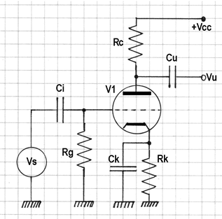

Buongiorno,
qualcuno potrebbe cortesemente chiarirmi la funzione dei condensatori dello schema in allegato ?
Esistono formule per un veloce dimensionamento ?
Grazie.

:-) Ci e Cu (ingresso e uscita) sono condensatori di accoppiamento in alternata (o disaccoppiamento in continua :-) ) che hanno la funzione di non far passare la componente continua (eventuale) del segnale in ingresso e (non eventuale, dato che sull'anodo la continua c'è eccome) in uscita dallo stadio; Ck fa parte, insieme a Rk, del "gruppetto" di polarizzazione automatica (autobias) e ha lo scopo di cortocircuitare a massa la componente variabile (alternata) di segnale della corrente anodica che altrimenti introdurrebbe una caduta di tensione su Rk diminuendo il guadagno; Ck va scelto in modo che la sua reattanza sia piccola rispetto alla resistenza di Rk.
Ci e Cu, formando un filtro passa alto con le resistenze "circostanti" (p. es. Rg per Ci) determinano il limite inferiore della banda passante dello stadio (in verità anche Ck) per cui vanno calcolati, tenendo conto appunto dei parametri "circostanti", in funzione della banda passante desiderata. Le formule vengono di conseguenza. O_/
