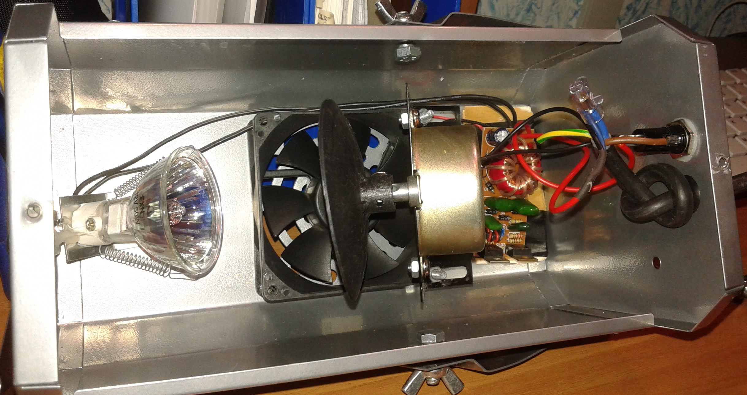

Ho degli effetti luce (flower) ai quali vorrei cambiare la lampada alogena con dei led ad alta luminosità e accorciarne la struttura di metallo per questioni di spazio.
In più il flower porta una ventola che credo si possa eliminare, usando dei led.
La lampada è di 50W, 12V.
Dietro la lampada c'è la lente di ingrandimento che proietta il fascio di luce verso l'esterno.
Considerato che il movimento del motorino è fisso, se riuscissi a mettere una lampada led intermittente a tempo di musica, l'effetto sarebbe un po' più vivace.
Allegata al post c'è la foto del flower, che misura 24 cm.
Cosa mi consigliate?

Secondo me è difficile replicare l'effetto di luce ottenuto da una lampada dicroica.
Prendi con "beneficio di inventario" ciò che ti dico perché non conosco i LED.

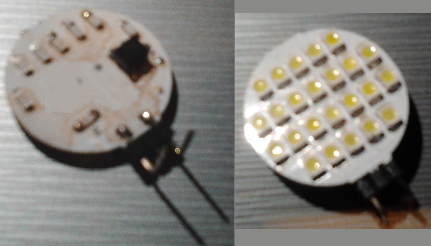

Ma la luce riflessa dallo specchio crea un disegno vero?
Non è che se sostituisci la lampadina con una a LED, che solitamente non ha un unico punto luminoso (come invece accade per la lampada alogena attuale), rischi di ottenere un bel pasticcio con il disegno
La mia idea è quella di potenziare la luminosità usando i led, che non riscaldano.
Togliere la ventola e avvicinare il tutto in modo da poter accorciare il flower e avere più potenza luminosa.
Non avevo pensato alla fonte luminosa proveniente da un punto o da più punti.
Sul disco rotante, che riceve la luce, sono attaccati dei pezzi di vetro colorato.
Ho una lampada da 12V (come in foto) che potrei provare e vedere se l'effetto disegno di perde.
Se l'effetto rimane tale posso proseguire con il progettino e magari mettere prima della lampada un piccolo circuito che me la fa lampeggiare.

Se l'effetto grafico fosse rovinato da quel tipo di lampadina a LED, allora puoi provare a vedere se trovi qualcosa di simile a queste, dove il punto luminoso è piu' concentrato
http://www.welliopto.com/products_info/3W-COB-LED-SPOT-LIGHT-GU10-207725.html
Un led come questo:
http://www.dx.com/p/xmlawt-1000-lumen-l ... HMCs2ewWaY
dovrebbe andare bene (1000 lumen è pressappoco la stessa luminosità della lampadina attuale)
Se togli la ventola dovrai attaccare il led ad un disspatore da 5K/W, lasciando la ventola può andare bene anche un dissipatore più piccolo, da 10K/W
Il led può essere alimentato o da un driver apposito da 3A oppure da un alimentatore switching da 5V con una resistenza da 0,68ohm 10W

teonet2006 ha scritto:Non avevo pensato alla fonte luminosa proveniente da un punto o da più punti.
Se questo e' un problema ci sono lampade ad un solo led di potenza, come queste.
Per quanto riguarda il resto (led a tempo di musica) ti consiglio la lettura di questo articolo.
Scusate ma, il circuito attuale, interno al flower porta alla lampada 12volts.
Se ho un led a 12v, anche solo per provare, non posso attaccarlo?
Cosa dovrebbe succedere oltre ad accendersi?

Devi accertare che quei 12V siano in continua e non in alternata; le dicroiche funzionano in entrambi i modi ma i led no.
