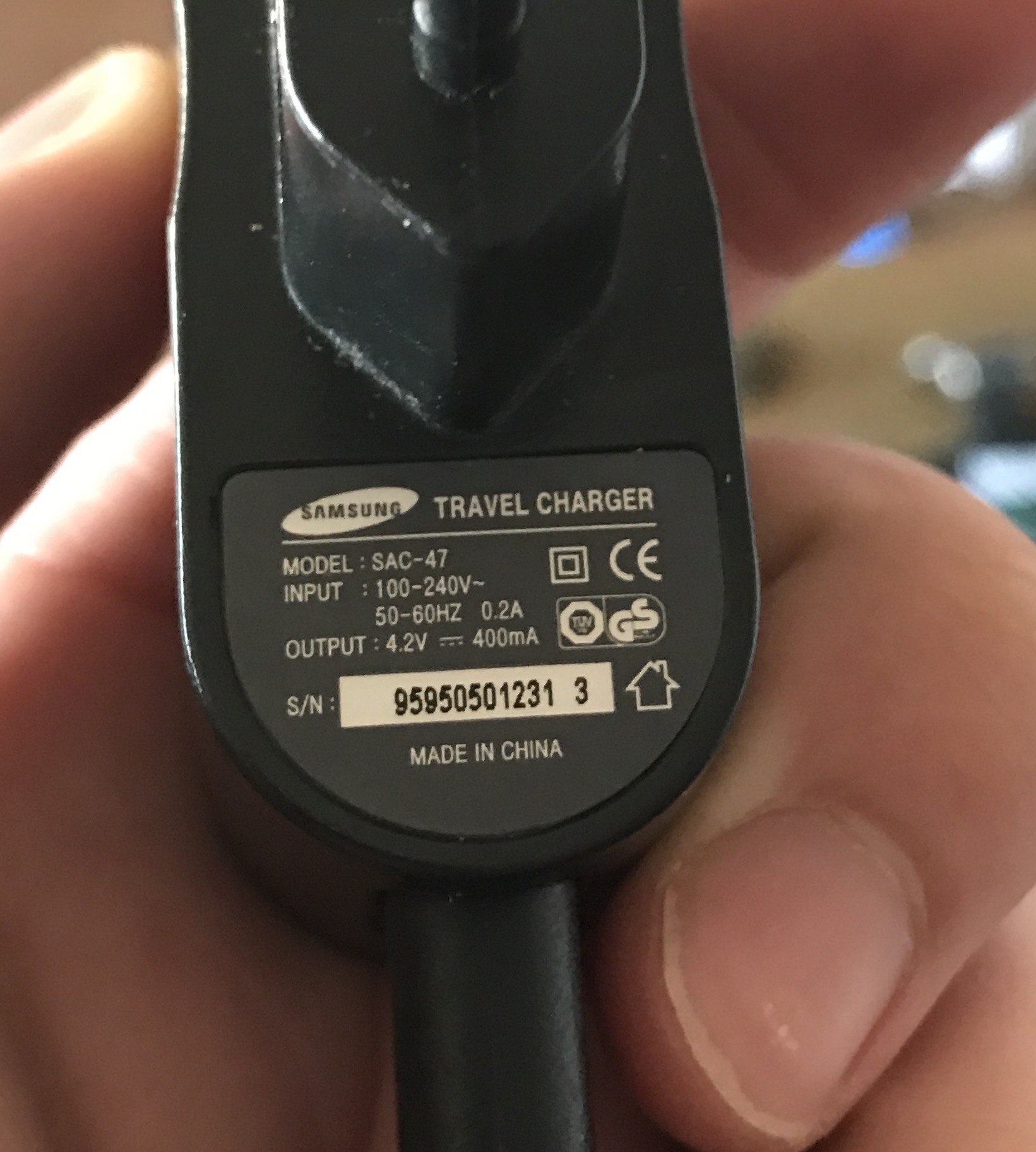

Il trasformatore è una caricabatteria di una vecchia fotocamera che fa 4.5 V in uscita. Non so se è a c.a. o a c.c. Bha......
A me serve le luce che siamo tutte accese....è alimentate a presa...non a batterie (e per questo che ho tolto la scheda è le batterie)
Chedo scusa per il modo di scrivere ....sono straniero....
Grazie.

Quello che hai usato non è un trasformatore, bensì un alimentatore, semmai.
Evidentemente le stringhe di LED che ha recuperato, sono composte da due rami in antiparallelo. Se posti qualche foto, bene, si può guardare e ragionare, altrimenti, non si può dire nulla.

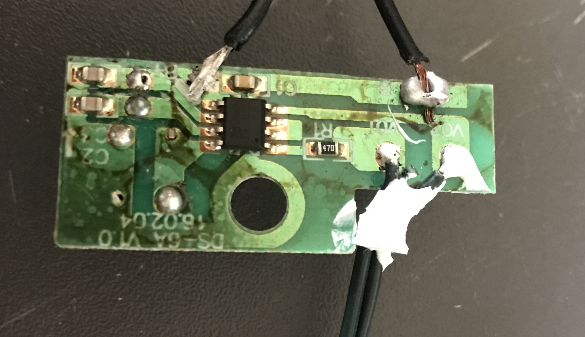

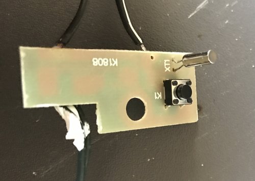

Grazie per le risposte....stamattina ho fato un paio di foto spero che sono utili.

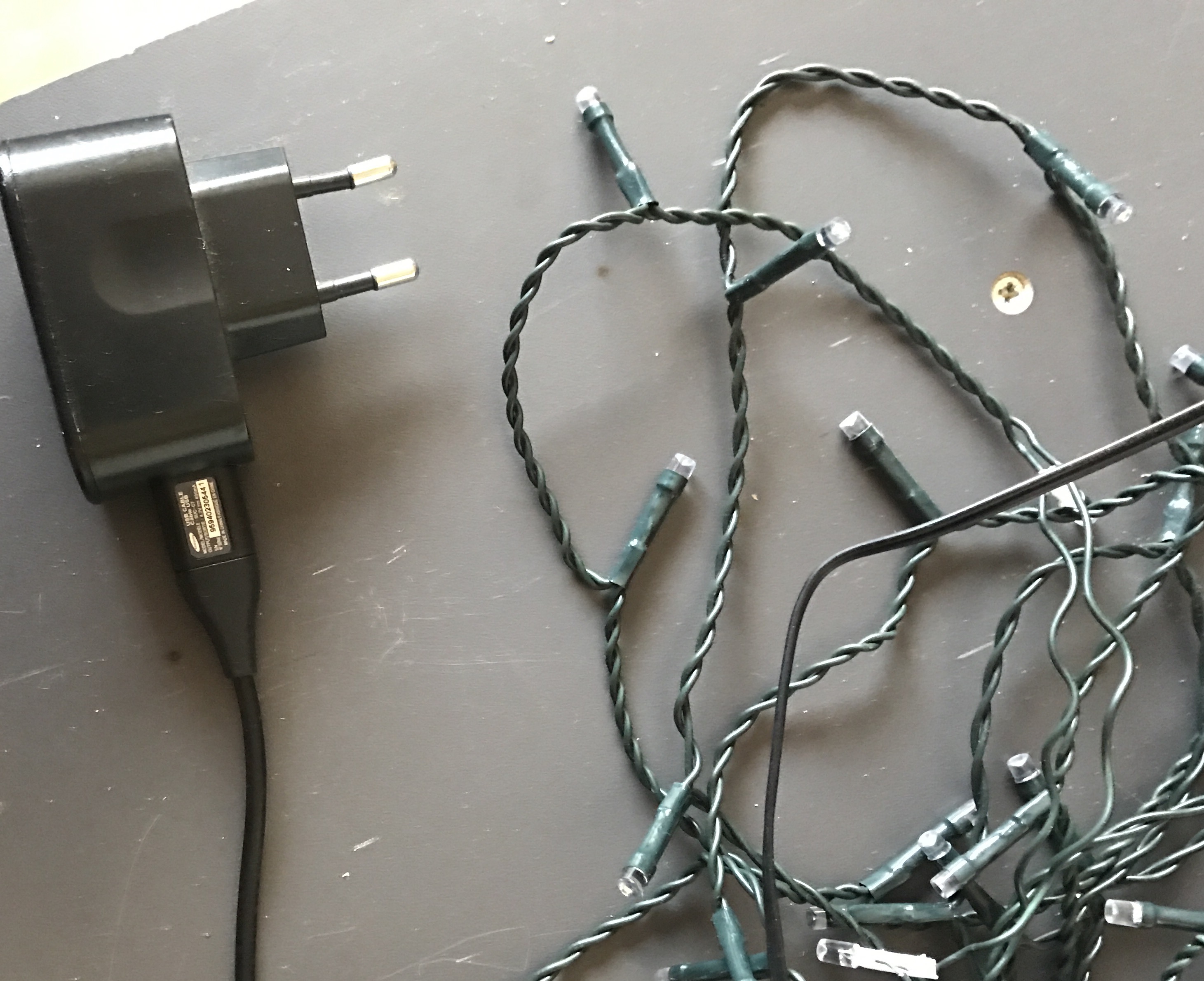

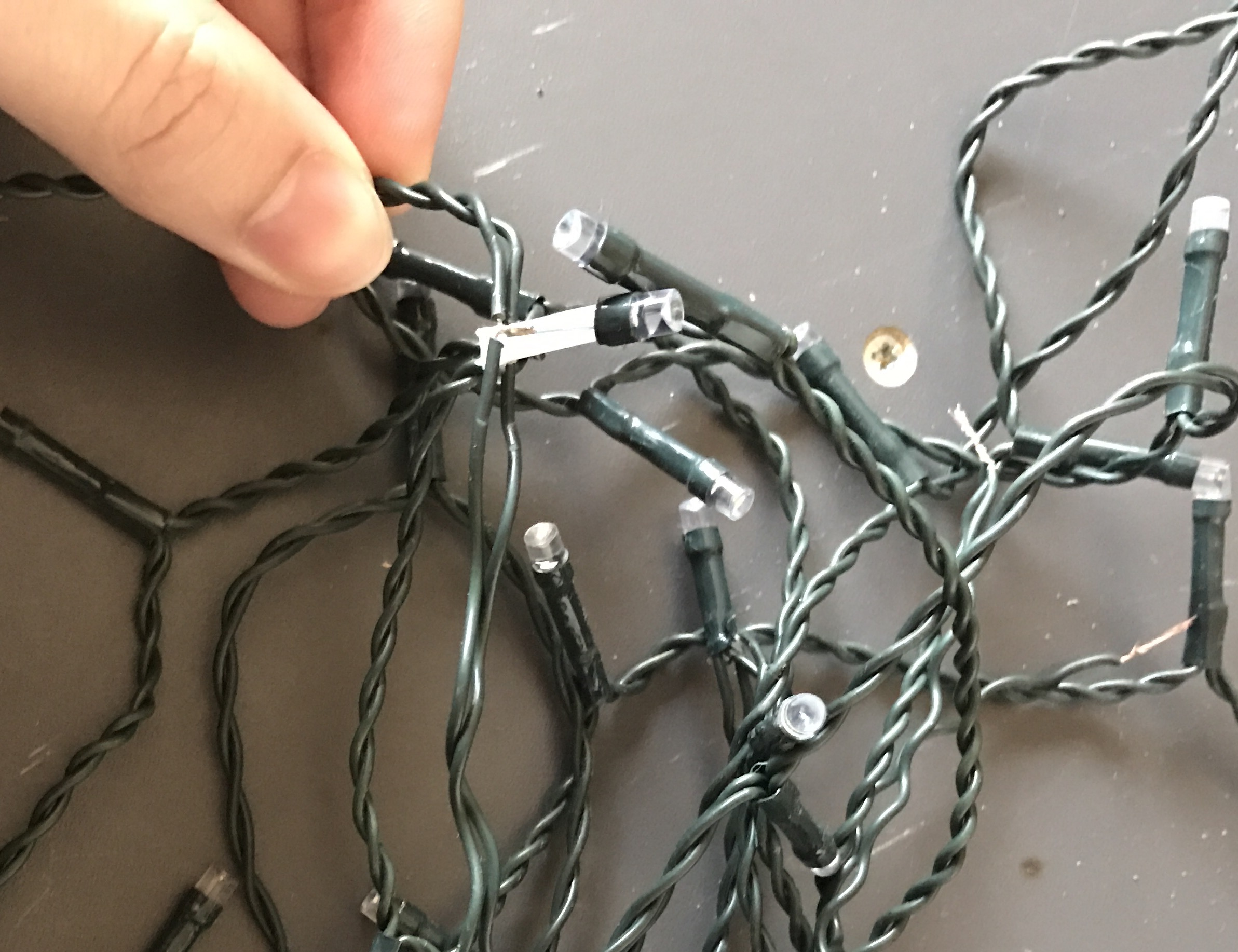

Messaggioda Foto UtenteOvidiu » 6 gen 2017, 10:45
Altre 2 foto per capire meglio.

I caricabatteria per cellulari hanno a bordo una elettronica molto economica, tanto poi c'è l'elettronica del cellulare ad aggiustare le cose.
La loro tensione di uscita può essere anche parecchio più alta di quanto dichiarato.
La tensione dichiarata va intesa come tensione al di sotto della quale l'alimentatore non va finché non si assorbe troppa corrente.
Dovresti mettere un grosso zener in parallelo alla sua uscita per avere una tensione non troppo alta, ma ho paura che tu abbia (quasi certamente) già ucciso il microcontrollore, purtroppo.

Le foto sono utili se ritraggono bene delle viste d'insieme e di dettaglio. Nel tuo caso si vedono solo grovigli di fili o saldature senza capire a cosa si riferiscono.
Post e post per non capire nulla. Mah.

Quei led sono messi in parallelo e quindi vanno alimentati massimo a 2,5v quindi se li hai alimentati con quel trasformatore credo che tu li hai già bruciati. Per evitarlo potevi mettere una resistenza in serie a quel trasformatore da 220 ohm 3 watt circa per evitare il danno.
