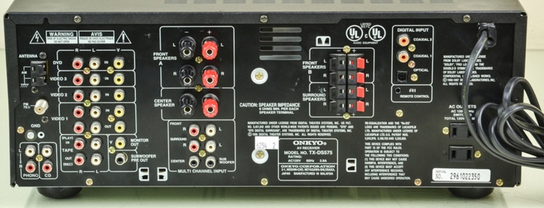

sto cercando, anche da auto costruire un filtro passa basso per un sub-woofer, completo di amplificatore di potenza intorno ai 70W
spiego l'utilizzo: ho un ricevitore audio video per Home Teather che ha una unica uscita per un subwoofer attivo.
Io ho solo un diffusore con altoparlante da 6 ohm, senza amplificazione.
Ovviamente non posso collegarlo all'uscita SUB dell'HT
Potrei acquistare un sub-woofer attivo, ma sarà poi l'evoluzione. Adesso ho solo bisogno di utilizzare l'amplificatore HT che ho ricevuto in regalo

Da quello che ho compreso io, possiedi già diffusore e amplificatore, vorresti solo un filtro passa basso per interfacciarlo alla sorgente. Corretto?
Però dici:
Giuliano58 ha scritto:spiego l'utilizzo: ho un ricevitore audio video per Home Teather che ha una unica uscita per un subwoofer attivo.
Se l'uscita è dedicata per un sub, dovrebbe già essere filtrata.
Dovresti verificare.

Si, possiedo già amplificatore e diffusore (passivo)
L'uscita dell'amplificatore è dedicata al sub. Ovvero il canale sub dell'Home Teather. Però in origine veniva collegato un sub woofer attivo da 300W. Un B&W ASW 500, che guardando lo schema elettrico è amplificato e filtrato.
Da qui il mio dubbio
Chris1414 ha scritto:Da quello che ho compreso io, possiedi già diffusore e amplificatore, vorresti solo un filtro passa basso per interfacciarlo alla sorgente. Corretto?
Però dici:

Messaggioda Foto UtenteGiuliano58 » 14 gen 2021, 12:44
Il pannello posteriore dell'ammplificatore
grazie per la pazienza
